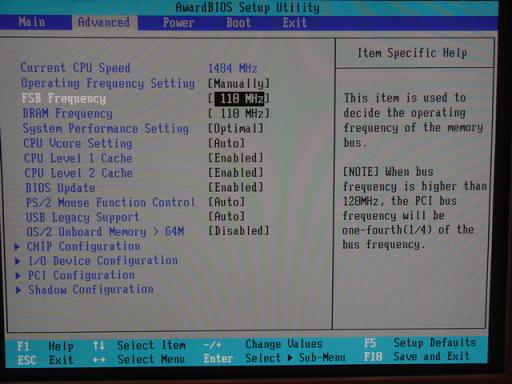

jos jedno pitanje u vezi A7V
evo jucer stigla kartica i radi bez problema...
e sad jedno pitanje u vezi maticne ploce...
kad sam kupio PC pred 5 god, prvo sam uzeo Duron na 600 pa sam ga zamjenio ( nakon sta sam ga sprzio ) s Duronom na 1.2 a pred par mjeseci sam si uzeo duron od 1.8...koji do sad nisam isao instalirati ( doduse jesam kad sam ga kupio ali sam ga istog dana i sprzio pa su mi dobri ljudi u Ve-mila dali novi :-)
E sad da ga ja nebi opet sprzio...
dok sam imao instaliran 1.2 cini mi se da FSB frekvencija bila na 100MHZ a DRAM na 133 I to mi je davalo frekvenciju od 1200MHz
Sad kad sam ubacio ovaj od 1.8 i uz postavku od FSB100 I DRAM od 133 dobijem 1350MHz…
Dali to znaci da bi ja trebao sad dignuti brzivu sabirnice na 133MHz da bi dobio brzinu processora od 1800 MHz
( FSB 100 x 13.5 = 1350 MHz a uz FSB 133 x 13.5 = 1795,5 MHz )
Onda bi mi pisalo
FSB frekvencija 133
DRAM frekvencija 133
Dali je ovo o.k. ili cu opet sprziti processor.
Slika prikazuje trenutnu postavu
Sta znaci ovo ( NOTE ) When bus frequency is higher then 120 the bus frequency will work on ¼ …. Dali je to o.k. ili ne ???

Koja je ploca tocno? Model?

ASUS A7V
prvi model...
tek poslije se pojavio onaj A7V133 itd....

Originally posted by yoke
ASUS A7V
prvi model...
Mislim da ces skurit jos jedan Duron ako ga ubodes, evo sta kaze za tu plocu Asus Cpu Support
A7V Cpu Support

Evo malo sam se igrao i najbolje sto mogu dobiti je 1500MHz s FSB i DRAM na 111MHz...
Ako dignem na 112 racunalo mi se zamrzne prilikom 3DMarka2001SE
Uglavnom rezultati su bolji nego s 1.2 ( s 7400 na 8100 u 3DMarku 2001 SE )
ja zadovoljan
