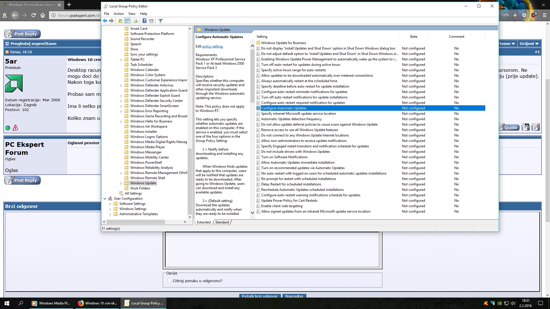

ovo nisi proba ?

Nisam to probao, nasao sam opciju u postavakama update-a (Settings->Update&Security->Advanced options) gdje mogu odgoditi update ili tako nesto. U svakom slucaju, hvala ti, ako ne bude boljeg rjesenja onda cu to napraviti prema tvom prijedlogu.

"Službenim" metodama se ne može isključiti auto update (može se odgoditi / prolongirati na x dana), ali se može isključiti update drajvera pa možda to pomogne.
