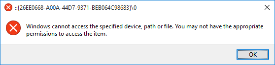

-nemogucnost pristupa control panelu

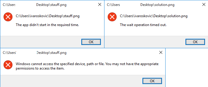

-nemogucnost otvaranja ijednog formata slika (preko paint.net radi) (u win8.1 iskoci greska "No such interface supported")
-nemoguce otvoriti lokaciju file-a iz naseg programa (Open windows explorer)

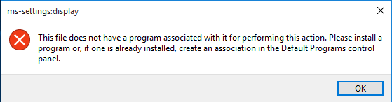

-ne moze se otvoriti postavke rezolucije...

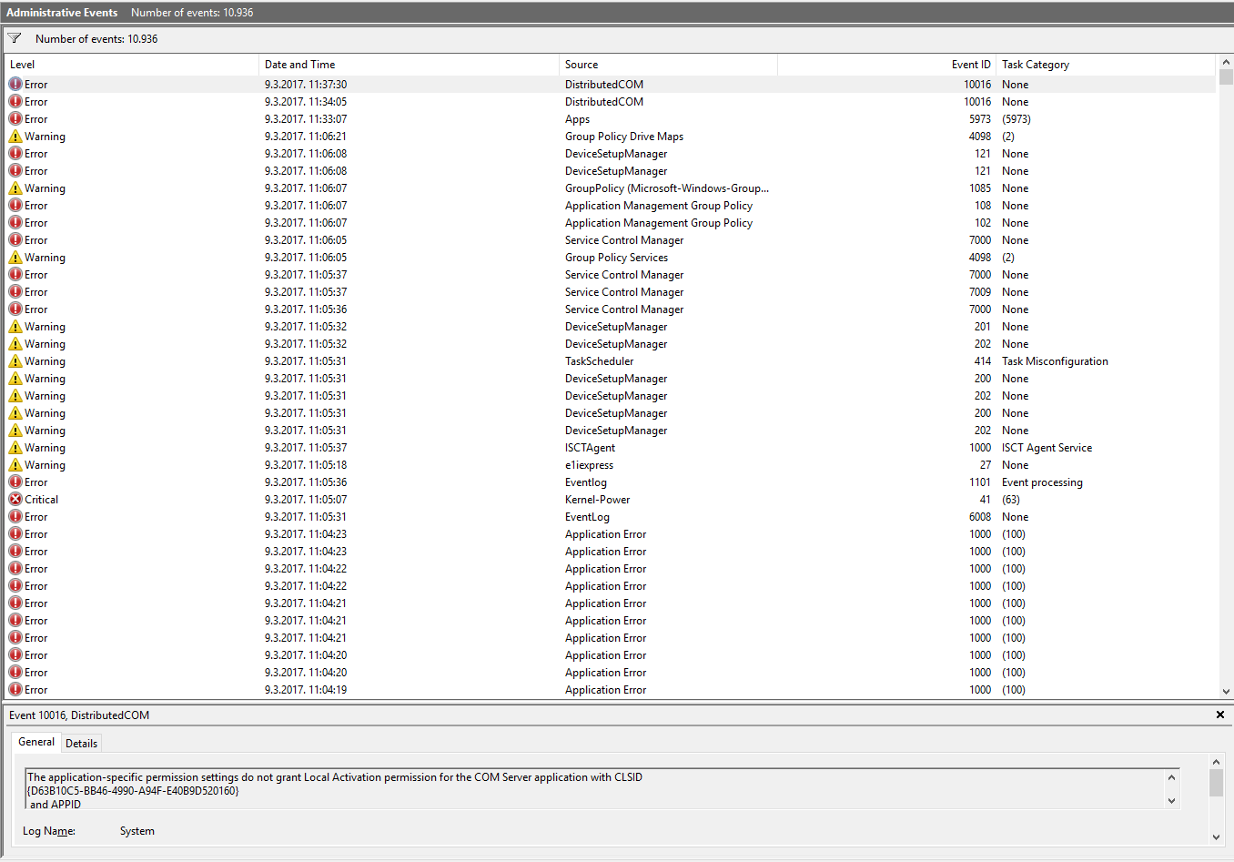

u privitku su screenshoti errora i log iz event viewera koji je pun grešaka.

Ovako napamet krivo / loše postavljena pravila za pristup (permission) raznim stvarima, od pristupa nekom folderu / fajlu do servisa.
Izgleda kao da se admin malo previše zanio restrikcijama.
E sad, ako se to pojavljuje "u nepravilnim razmacima 5-120 min", bit će veselo pronaći razlog tj. rješenje.

Ovaj 5-120 mi djeluje kao custom interval za GP update. A ako GP update uzrokuje greške (što nije isključeno jer log pokazuje da se neke stvari ne mogu instalirat preko njega) ... system admin treba sredit GP i user accountove jer u logu ima izgleda i problema koji account smije i šta treba instalirat.
Ukratko što je Nikky reko , ili ti ga System admin treba pokrpat domenski GP ...
Inače ako je do njega lako bi vam se moglo desit da i ostala računala koja imate na domeni poprime iste simptome .
EDIT: zanemari gornju rečenicu i provjeri sa sistem adminom da ti nije stavio kakav posebni GP u odnosu na ostale.
