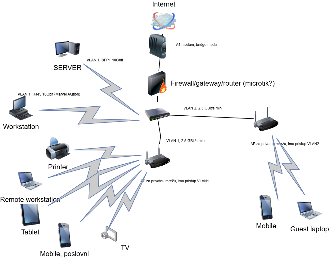

Preporuka za malo napredniju kućnu mrežu.
Pozdrav.
Trenutno kućnu i poslovnu mrežu (oboje je jedno) imam preko A1 1/0.1 kabelskog kineskog smeća od modem/router/firewall/AP SMBC.
Tom smeću ne mogu natjerat fowardiranje portova da radi.
Poslovni sam korisnik, al ne plaćam IP adresu, al po potrebi sam voljan to i platit al bi rađe izbjegao ako ne moram (25€/mj)
Ono što želim.
1) Imat robusan firewall
2) OPEN VPN server (imam Nord VPN klijent, al ako mogu vrtio bi svoj VPN za siguran pristup svojoj mreži iz vana, često radim van hrvatske i imam problem da sam s mobitelom i radniom stanicom na mrežama koje su na CGNAT
3) Želim imat vanjski pristup svojoj mreži s radne stanice i mobitela i svih uređaja kojima ja dam pristup preko VPN, a pristup mogu davat i ukidat kako želim
4)Želim imati WAKE ON LAN (ne radi na dreammachine), nema smisla da mi gori server i radna stanica ako mi ne trebaju
5) Po mogućnosti želim da to ne troši puno struje
Dakle prvo neki router, pa switch (obavezno managed zbog VLAN), pa.
Idealno bi bilo da ima sve u jednom uređaju, al ne nalazim baš. Bitno mi je da je mreža stabilna, pa bi izbjegavao nešto tipa https://www.tp-link.com/us/home-netw.../archer-be800/ Koji bi imao dovoljno toga što mi treba za sad.
Gledao sam i ovo https://shop.netgate.com/products/6100-base-pfsense
i https://shop.opnsense.com/dec2700-se...e-2024-update/
Slika topologije u prilogu
Name:	Kućna mreža.png‎

Prva dva koraka (mada indirektno navedena u željenoj skici iz uvodnog posta):
- obzirom da je u pitanju A1 coax, mora ostati neki od njihovih routera
- koji god da je, na njemu se gasi WiFi, traži da mu Internet konekciju prebace u Bridge mode
- zahtijevaš / tražiš da te maknu sa CGNAT - a
Kao rezultat ovog poviše, uređaj kojeg nabaviš i staviš "iza" njihovog routera, mora na svom WAN portu, DHCP Client, dobiti (promjenjivu) javnu IP adresu.
Plaćanje stalne IP adrese svakako gledaj izbjeći (a nema ni potrebe), em je suvišan trošak, em je gnjavaža kada ti ta IP adresa završi na listu koju razni majmuni napadaju .... pa dok se to riješi / promjeni ....
Šta se hw za router tiče, ako ti je "drago" ubiquiti okruženje možeš ići tim putem,
ako imaš znanja i mogućnost nabavke hw iz DE / EU zašto bi platio masno precijenjen taj stari hw od Netgate, Sophos - a ?
To sve pojede za doručak pristojan "server" pc, noviji i3 / Xeon, ram po želji, sa min. 2x ili bolje 4x 2.5 GB mrežne (poželjno Intel 226) + PFSense ili OpenWRT na njemu.
Ovo poviše "server" jeli baš mora biti 19" rack server ili možda može neki drugi format.
To be continued

Ostaje modem, ide u bridge.
Nisam na CGNAT
Server već imam, sad je i7 8700k 8 SATA portova, 2 slota 16 PCIE stazica slobodnih gen 3, tu ide intel sfp+ 10gigabit karta
To je server, za sada....nema ECC al za sada bude dobar, kasnije ću ga zamjenit s AM5 platformom s ECC koja je sad radna stanica
WAKE over lan mi je bitan baš zato jer i7 8700k troši (mada je u idle na zidu 50tak W idle, s gtx 1080ti)
Server sad ne mijenjam, baš zato što namjeravam imat moćne servere WAKE on LAN mi je jako jako bitan.
Želim si pristupit mreži, WAKE on lan s mobitela i laptopa, i onda se pali sve što želim.
Lova nije problem, ide na firmu, sad je kraj godine i moram trošit, ne znači da želim bacat lovu. Apsolutno mi nije problem naručivat iz vana.
Imam averziju od ubiquity jer je imao data breach (https://www.britive.com/resource/blo...ecurity-breach ).
Nikakve synology i slične NAS ne želim instaliravat, jer mogu dobit isto za manje love.
i7 8700k ima 8 sata slotova 2 m2 i 2 slobodna 16 stazica 3.0 (jedna ide za SFP+ karticu) https://www.asrock.com/mb/Intel/Fata...20Gaming%20K6/
Al ako se da na ubiquity riješit da ja upalim server preko mobitela išao bi na to
Baci preporuku na server, na kojeg bi se instalirao pfsense il slično.
ty
Hvala svima na odgovorima .
Novac generalno nije problem, kraj godine je i moram trošit da smanjujem dobit.
Trenutni favorit mi je https://www.voleatech.de/en/product/netgate-6100/
Za sad konfiguraciju mi ne treba switch, samo AP

Ja bih ti predlozio neki jaci mikrotik ruter, da moze tjerat 1gbit uz qos.
Na njemu slozis vpn (wireguard server aka back to home) i skripte za wol za te pc-je sto trebas (jednostavno je).
Spajas se iza cega hoces na njega, cak iza cgnat-a (iako je tada limitirana propusnost), kroz mikrotik aplikaciju na mobu se logiras u ruter i vrlo jednostavno okidas wol skripte. Izi pizi.
+ sto imas dovoljno opcija za konfigurirat firewall.
Svaka cast fortinetu i svemu, ali mislim da to nije za kucno okruzenje.
To je vise za enterprise gdje ces imat admina koji ce redovito cackat po tome (pratit logove i sl.) za sto sumnjam da imas vremena.
Btw, a1 su idioti kad je u pitanju kablovski internet i bridge mod. Bar jednom godisnje im dodje da sami od sebe odjebu ruter iz bridge moda i vrate ga u routing mod.
Bar su takva moja iskustva na par lokacija.
Bitnije ti je samo da te ne drze na cgnat-u jer na taj nacin ne moras koristit relay servere za vpn tako da nemas ogranicenja na brzinu.
Edit:
Sto se tice pristupa preko moba na vpn doma to radis sa njihovom back to home aplikacijom, stvarno jednostavno.
A sto se tice pc-a, instaliras wireguard na komp, importas s mikrotika profil i to je to.
Zadnje izmijenjeno od: Cuky. 17.12.2024. u 19:47.

Sve ima svoje prednosti i mane. Mada je meni nekako najbolje rješenje za moje potrebe onaj pfsense 6100, al to je već stari HW što mi malo ide na jetru. I puno traži.
Tak da ću ić na MIKROTIK što je napisao Cuky. A taj mikrotik, može i ko switch poslužit kasnije u mreži, kad il izbace malo noviji s novijom arhitekturom netgate il nađem neku dobru ploču s ECC i atomom il nekim ULV i5 novije generacije (za koju nađem da radi na netu ko primjer, jer nemam vremena se bakčat s eksperimentiranjem).
Na žalost jedino kaj imam, odnosno najbolje kaj imam je A1 kabel....a baš mi idu na jetru, a to kinesko govno koju uvaljuju ima neloš atom 2000 ko procesor, al očigledno je.
Još jednom hvala svima, i slobodno napišite još neki savjet, mislim da ovo kaj ja hoću je korisno imat svima....ja sam toliko škrt (za strujom) da ne bi ni NAS pustio da radi cijelo vrijeme (možda bi raspbery PI....imam jedan 3b od kojeg bi mogo složit WAKE on LAN paljenje i reset).
