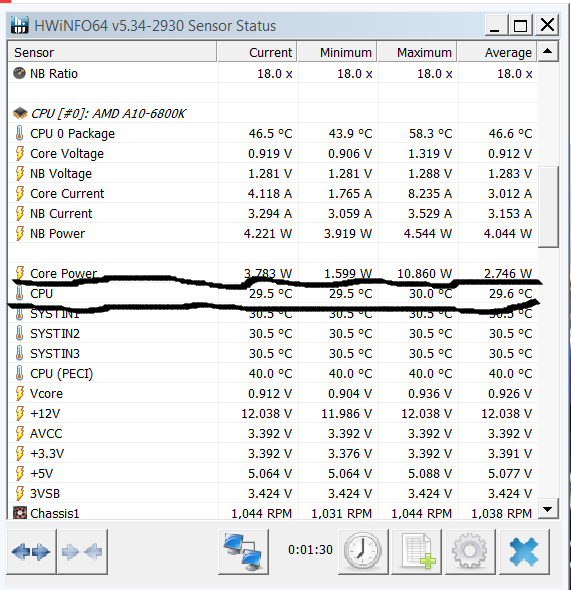

Staro 14.08.2016., 11:39   #14
PURSUIT
PURSUIT's Avatar
Datum registracije: Sep 2012
Lokacija: POŽEGA
Postovi: 272
AMD Athlon 860K - temperatura ne smije ići preko 70 C.
Kada bi išla preko 80 C komp bi se gasio.
Ovako je kod mene u mirovanju.
Ovo što sam označio bi trebale biti temperature koje trebaš gledati

Staro 14.08.2016., 12:03   #15
tiki66
tiki
tiki66's Avatar
Postovi: 2,751
Ma gledaj Thermal Margin a u BIOS-u podesi da ti drži temperaturu od oko 55 stupnjeva (a inače Fan na CPU na najsporije) i to je to. Nemoj previše razbijati glavu, Katana 3 može ohladiti taj procesor, bitno da nije stock
Staro 14.08.2016., 14:27   #16
silver_tip
silver_tip's Avatar
Datum registracije: May 2010
Lokacija: doma
Postovi: 2,900
Autor PURSUIT Pregled postova
Ma stima, no znaci Thermal Margin je razlika do 80c jer to je tjmax procesora ?
To sto si oznacio prema amd overdrive u strogom mirovanju nema veze sa jezgrama.
Autor tiki66 Pregled postova
He da, no prema cemu ? Prema kojem senzoru... jucer sam poslje ovoga stavio 1h da vrti OCCT a u biosu sam stavio da pisti na 60C, nize nemoze...
Nije pistao, ova temp sto je @PURSUIT oznacio je bila 50C a jezgre prema Thermal Margin su bile 52-54C, znaci u full loadu ako zelim da ta temperatura bude identicna jezgrama moram napraviti korekciju u Aidi za CPU +4 i onda stima dok ne ode u mirovanje jer jezgre padnu na 20-tak a ova CPU ostane 30-35C a ako iskljucim korekciju onda je to 27-31C.
Koliko vidim mbo temp je povezan sa chasis fan1 i 2, ako mbo temp raste onda raste i broj okretaja ventilatora.
Sam Cpu Fan je opet vezan bas za tu temperaturu sto je oznacena na slici i apsolutno nema veze sa jezgrama i Thermal Margin bilo load ili mirovanje.
Evo sad racunalo nista ne radi i upaljeno je nekih 1h.
Oznaceni CPU sa +4 korekcijom sece 25-30C.
Jezgre prema Thermal Margin su 19-25C tj. Thermal Margin sece 59-55.
CPU Fan ide od 456-882rpm.
Ako iskljucim korekciju +4 za CPU opet je par C iznad jezgri a u full loadu ga jezgre presisaju onda 4-5C.
Ma katana3 ko bog, prst metoda kaze hladno/mlako, kako je u biosu nastimano da pisti na 60C a dosad nije znaci to je ok. Koji god senzor AMD mislio da se gleda.... nabijem ih...
E sad, kako pobogu manualno voltazu unjeti ?? Ili da ga peglam sa mnoziteljem dokle ide na ovoj Normal, preko 1.308v nisam vidio i ako je vcore na Normal bio mnozitelj 37 ili 40 uvijek je max 1.308v.
Auto nema sanse da stavim jer onda dize u nebesa a ako stavim recimo +0.005 itd onda opet ode u nebesa jer se valjda + prikaci na auto
Kazem ja ljepo.... sadmo-mazo AMD sekcija, pa duplo manje vremena mi je trebalo za naci ofset i koji LLC na i5 2500k nego ovdje pohvatati sta je sta i regulirati rpm ventilatora naspram zeljenih temperatura.
Ovdje ima isto neki LLC no ni ga pipnio nisam, ne micem ga sa Auto da veci djumbus ne ispadne neg sto je sad. A bas me zanima doklen taj proc ide
trebaš seedbox?

Staro 14.08.2016., 18:20   #18
silver_tip
silver_tip's Avatar
Lokacija: doma
Postovi: 2,900
Autor Deamon101 Pregled postova
2. Druga stvar koja mi je apsolutno neshvatljiva je da nitko ne koristi senzor zvan "prst" koji je uvijek točan +/- 10 stupnjeva.
Ja koristim prst i lice metodu, gurnem obraz/nos na cooler i jara se osjeti odmah ako je ima...
Nego ja kako vrijeme u testiranju ovog x4 860K i F2A88xM-D3H dolazim do zakljucka kako je ovo cistokrvni polu-proizvod. E sad je cijela serija Fm2+ procesora i ploca ima ovaj problem ili samo neke - neznam.
Najnovije otkrice: zaglavnjivanje onog senzora sto je @PURSUIT oznacio !
Nevjerojatno, od 5 paljenja racunala 3 puta ostane zaglavit na nekoj random vrijednosti. Ok kada ostane recimo na 40C i vise ali maloprije mi je ostao zaglavit na 32C i ja pokrenem OCCT a jezgre odu u nebesa na 67C prema Thermal Margin, ostade samo 12-13C do maximalne temperature kada se gasi ili trola proc... nevjerojatno !
E sad, da sranje nebi bilo jedno sranje uvjek dolaze 2 zajedno... na taj senzor je vezan CPU FAN bilo silent, normal ili pwm regulacija, svaka se veze na ocitanje TOG senzora i sta se desi... Pokrenem OCCT a FAN mrtav hladan i dalje cumi na 1100rpm-a ?!
Nisam jedini, nasao na netu jos podosta zalbi na zaglavnjivanje tog senzora kod x4 680K i jedino rjesenje je staviti u biosu full speed za cpu fan ali ko ce onda trpiti vent na 2500rpm-a stalno ?
Jednostavno nema regulacije nikakve kada senzor zaglavi...
Ja nemogu vjerovat da si AMD ovako sta moze dopustiti, pa kave su to djecje bolesti ? Sta da se to desi nekom obicnom useru koji blage veze nema o takvim sitnicama ? Pokrenit ce igricu, senzor zaglavit, racunalo za 20min se gasi jer FAN vrti na 600rpm-a ?!?
Eto, jedino razumno sto sam mogao napraviti da sam stavio na full speed ali onda prosljedio sve na Fan Mate od Zalmana i na njemu rucno spustio rpm na onoliko koliko je potrebno da ne prelaze 62C jezgre u full loadu a to je oko 2k rpm-a sto je jos podnosljivo, druge opcije nema... jednostavno nemas regulaciju kada djubre zaglavi.
Bios sam fleshao isto da vidim oce se promjeniti, qujca oce... od F7 do zadnjeg beta nema razlike, random zaglavi cpu temp senzor. Jednom upalis racunalo u biosu stoji 30, drugi put 48, jednom je pisalo i 65 ! Udjes u windowse i vidis razliku u Thermal margin 55C sto znaci da je proc na 25C....
Razmisljao sam da zamjenim cpu i mbo senzor jer od mbo ni jednom nije zaglavio, u cpu senzor spicim chasis fan koji nemoze preko 1200rpm-a i tih je a u mbo senzor cpu fan ali opet... premala je oscilacija mbo senzora da bi mogao urediti regulaciju cpu fana... skoro pa sam ocajan...
Eto na slici, senzor zaglavit i uopce ne utjece na cpu fan speed koji je tu reguliran sa fan mate....
Sumnjao bih na plocu ali nisam jedini sa tim problemom... hebeni polu-proizvod i ja hebena budala koji sam ga sklepo, tak mi i treba.
trebaš seedbox?
