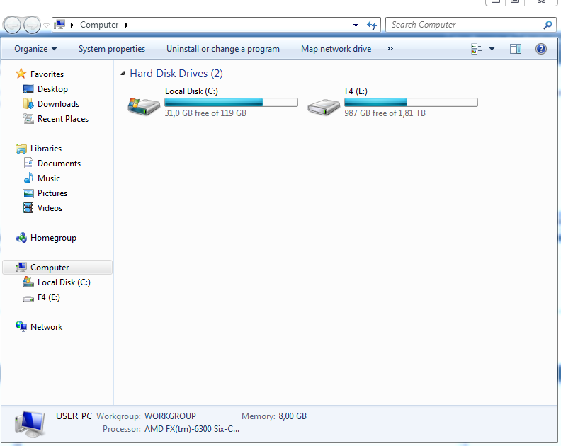

Dakle, ode na my computer i nemam ni DVD drive-a ni virtualnog drive-a od daemon tools-a. Pokušavam preko daemon tools stvorit jedan virtualni i ne dopušta mi. DVD drive se normalno otvara ali ga pc ne prepoznaje, pokušao sam sata kabel odspojit i ponovno spojit ali ništa.
Evo i slika: http://i.gyazo.com/7f5f7ce1f0a28d8363c8ef207c73e98e.png
Znači ispod hdd-ova su bila još dva drive-a, jedan pravi i jedan vitualni napravljen sa daemon tools-om.

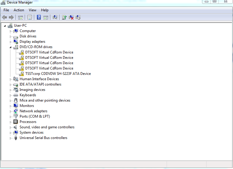

Edit: malo istražim po netu pa sam i u device manageru naišao na ovo: http://i.gyazo.com/72ad8a0d04beaacddadffbdcd6f06401.png
Edit2: pobrisao itunes, restartao pc i pojavili se drive-ovi. Nevjerojatno, naišao na to da bi novi itunes mogao radit te probleme i gle stvarno.
Dakle, riješen problem.
