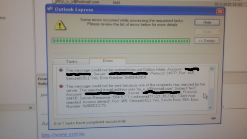

Pozdrav ekipa,
Ovako, imam problem sa postavkama maila. Radi se o firmi kojoj sam se ponudio da mail postavim. Problem je u tome što mi javlja grešku kod slanja mailova. Incoming mail server funkcionira bez problema.
Radi se o Outlook Expressu na XPu.
Provjerio sam sve moguće odgovore na internetu, od mjenjanja SMTP portova do stavljanja kvačice na "My server requires authentication" ali ništa nije pomoglo.
Hoster je proslijedio incoming i outgoing adrese servera, čisto sumnjam da su oni poslali krivu SMTP adresu pošto su identične. Jedino što su natuknuli je da probam pod SMTP server staviti isti server kao POP3 ili moj lokalni?!
Ne razumijem baš ovo "lokalni".
Uglavnom, greška koja se javlja je slikana pa da ne tipkam previše, stoji u attachmentu. Cijenio bih svaku pomoć pošto mail treba hitno za potrebe posla.
Zbog sigurnosnih razloga zacrnio sam ime accounta i adresu outgoing servera. mail na koji sam slao je svoj hotmail kao što se vidi, malo je mutna slika ali mislim da je čitljivo. Probao sam slati na druge mailove, restartao komp, napravio novi account ali ništa...

Ne mozes u svatove bez qrca ilitiga tesko ce ti itko pomoc bez da das malo podataka bar o davatelju usluge ili serverima. Za primjer,imas podesen outlook s postavkama te koma (pop.t-com.hr i mail.t-com.hr),prebacis se na Vip internet i stvar ne radi tj. ili ne prima ili ne salje.... Ukratko,obrati se provideru,99% je do njega a ti 99% nisi napravio nista krivo. Eventualno portovi mada sumljam...

A šta ima više podataka dat?
Potrebno je jedino saznati koji je provajder u igri i njegov SMTP postavit kao outgoing ....
A provajdera najlakše saznat preko whatismyip ....

Radi se o sluzbenom mailu firme @imefirme.net. tako da smtp i pop izgledaju ovako mail.imefirme.net
Probao sam t comov upisati kao smtp ali isto nije funkcioniralo.

Da li ti je uključena autorizacija prilikom slanja mail-a preko tog mail servera, da li možda koristite drugi port za slanje umjesto 25, da li ti je možda blokiran port 25 ?

Prvo i osnovno: mozes li preko webmail sučelja primati i slati mail?
Probao sam 25, 465, 587 i još jedan malo poduži ako se ne varam.
Uključio sam autorizaciju, odnosno oznacio oboje u postavkama, probao bez i sa autorizacijom ali nista.

Ruku na srce: mail web aplikacija nema što raditi u barem poluozbiljnim firmama. Standalone programi su uvijek bolje rješenje. U razno raznim (studentskim) udrugama se web sučelje može primjenjivati, pogotovo s najezdom mlađe fejsbuk generacije, ali tu se pojavljuju isti problemi sa zaboravljenim lozinkama, bugovima, nekompatibilnosti browsera...
Odavno se POP protokol izbjegava koristiti, s kojim si eventualno mogao zaboraviti podesiti "leave messages on mail server". Gubitak mailova mi se nije dogodio otkad sam prešao sa pop.htnet na smtp.gmail, a koristim isključivo mail klijent.
Nixis: je li to jedino računalo koje ne može pristupiti smtpu? Koja je SW okolina na računalu na kojem sve radi, ako takvo postoji?

Ah, korisnici ko korisnici 90% nisu inžinjeri. Glede okolina: klijenti su dobri kad svako ima svoje računalo da vas vidim kako konfigurirate klijente na javnim računalima (tipa zbornica, knjiznica ...) bez aktivnog direktorija i više usera na kompu .
Od prilike do prilike.
U najgorem slučaju: Nixis probaj se telnetat na SMTP i ručno popričat s njim , to sam doma jednom moro radit jer mi je dragi t-com blokirao port 25.
Fora je live "pričat" sa serverom .
Glede ovih metoda briši, prepiši otkud radi itd. ... zgodno je to ako ima negdje gdje nešto radi ali i dalje je propisno traženje grešaka po meni bolji način .
Nixis: koju grešku dobivaš?
Edit: sad sam pročitao, pa tebi je mail server rejectao hotmail domenu, ajd ti probaj sam sebi poslat mejl obično se tako radi da provjeriš sent i recive a neki mail serveri mogu biti konfigurirani da odbijaju određene domene.
Da nadovežem pitanje: postoji li uopće taj račun ny_x_y@hotmail.com?

Ovako, webmail ne dolazi u obzir firma je odlucila da se rjesavaju stvari preko outlooka a osobno ne poznam sefa. Takoder radi se o ducanu gdje cure prodaju i to je jedini komp od te trgovine koja je mala, tesko je ocekivati da ce one znati baratati cpanelom, webmailom itd...
Mail postoji i moj osobni je, probao sam sa 4 razlicita maila s razlicitim domenama tako da nije do hotmaila.
Sto se tice postavki provjerio sam ih sa svojima, cak i sa instrukcijama koje postoje na netu, ovaj kod greske kao solucija na netu stoji da treba oznaciti autentikaciju, ali kao sto sam rekao to nije pomoglo.
Probao sam i restart racuna, odnosno radio sam na novo sve. Nazalost, ne znam kako je na drugim racunalima jer su ducani u drugim gradovima i tamo mail jos nije postavljen.

Znači lupiš u CMD-u telnet mail.tvojadomena.hr 25 i trebaš dobiti odgovor da li si došao do servera ili ne. Ako ti je neki drugi port onda napravi zamjenu.
Na Windows 7 prvo moraš instalirati telnet klijenta inače ti ne bude radilo
Npr. ja lupim telnet mail.mojadomena.hr 25 i dobijem odgovor:
220 mx.google.com ESMTP n3sm34550716wja.36 - gsmtp

ALister ti je već pojasnio telnet. Webmail ti nisam savjetovao iz razloga korištenja (što su se svi nadovezali) nego iz razloga provjere ispravnih postavki na samom mail serveru.
Probaj prvo telnet.

U firmi gdje radim postavio sam dvoma inžinjerima emailove.
Problem se nalazi što na server strani moraš stvoriti emailove.
Server na firmu uđeš tako da ukucaš pop.xxxxx.com i onda ukucaš standardni email i password.
Sad pazi moraš koristit autorizaciju a zato i vjerovatno odbija slanje.
Problem se lagano rješi.
umjesto pop stavi smpt i stavi autorizaciju i to bi trebalo biti to.
Ako neide nađi koja je firma ovaštena za server i nazovi ih on bi ti trebali pojasniti što treba napraviti.

Oznacio sam u postavkama autorizaciju i smtp.xxxx.com već.
Jesi li na server strani napravio emailove ili ne?
Ako nisi naravno da neće raditi.
