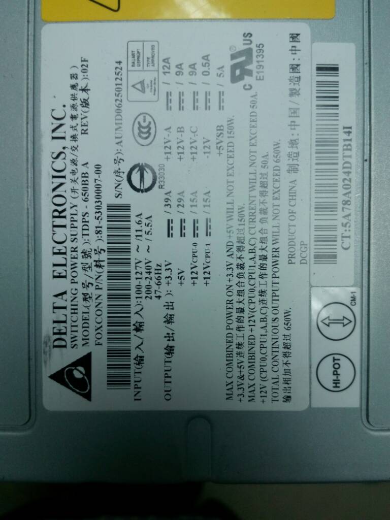

Da li netko zna da li je moguce konvertirati ovo napajanje za rad sa obicnim kompovima. Tj da li jos nesto treba dodatno napraviti da bi radilo bez problema. Ja sam pospajao dodatke za grafu i upogonio, ali cini mi se da se nekak grije previse.

To bi moglo i biti normalno za serversko napajanje...

Dakle Delta TDPS-650BB A
HP ProLiant ML150 G3 Server ili neki Dell - ovi ga koriste.
Evo ovdje su ga susjedi nešto spominjali > http://forum.benchmark.rs/showthread...ntno-napajanje
Ako se stvarno grije previše i uz uvjet da znaš sa elektronikom, visokim naponom ... a ne da si sutra u crnoj kronici,
možda napraviti kakvu modifikaciju stavljanjem drugog (bržeg) venta
ili
nađi dio sklopa zadužen za regulaciju br. okr., možda neki termistor koji je sada "u zraku" pa ga prisloniti uz neki interni hladnjak ako ima "lufta" u pinovima a da se ne pinovi ne spoje sa nečim drugim
ili nešto treće.
