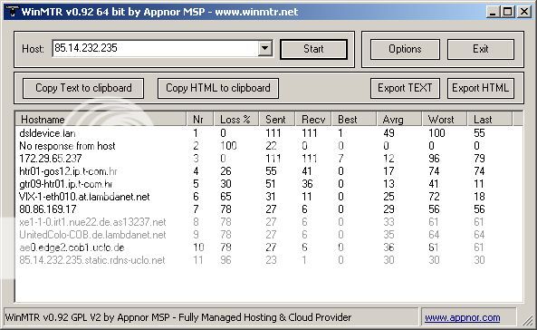

Onda sam uz pomoč programa WinMTR otkrio da nekako gubim pakete:
Ovo je slika kolege sa TS-a,na Iskonu je ali nema nikakve veze,vidi se razlika

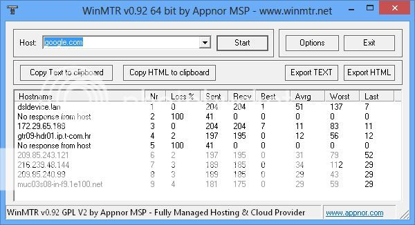

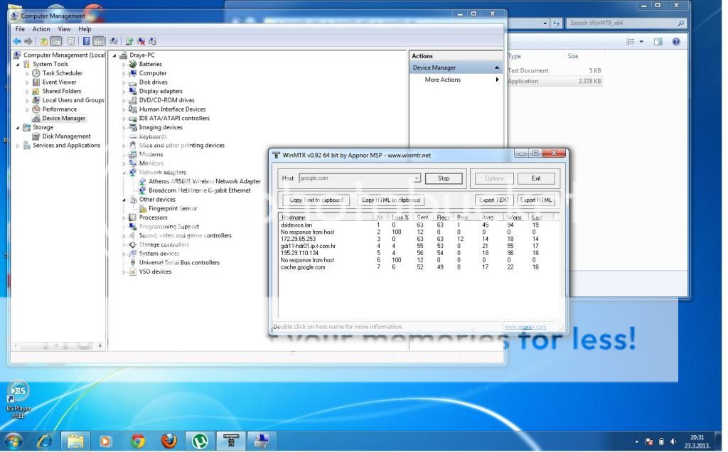

Svašta,nakon 2 god moja vLiteana 7-ica izgleda ima problema s netom,ne znam zašto,jedino mi ima smisla da su u T-comu promjenili "nešto" a da sam ja "nešto" maknuo iz instalacije i sada bez tog "nečega" gubim pakete ko lud.
Ovo je slika iz Win 8
a ova iz Win 7
Zamolio bih vas ako vam se da,da skinete program WinMTR i izmjerite gubitak paketa prema google.com ,3 min posla.
Da znam jel normalno ovo malo gubitka što sada imam ili baš mora biti 0% gubitka paketa.

Autor Bono Pregled postova
Moras dati tocan IP do google,....
muc03s08-in-f6.1e100.net evo to ti je taj ip iz Windows 8 testa .
huh ovo bas neizgleda bajno...
Host%SentRecvBestAvrgWrstLast
192.168.1.254 0 354 354 0 50 101 39
194.146.109.226 22 190 149 0 9 35 7
188.129.0.253 6 294 279 0 11 190 7
maribor3-te-7-2.amis.net 0 354 354 8 11 153 10
mx-mb1-te-1-3-1.amis.net 31 160 111 0 11 36 34
mx-vi1-te-0-0-1.amis.net 68 96 31 0 15 44 13
72.14.211.66 93 76 6 0 31 56 56
209.85.240.64 93 76 6 0 39 70 61
72.14.236.68 93 76 6 0 39 61 61
216.239.48.124 93 76 6 0 48 121 121
209.85.240.99 99 72 1 0 50 50 50
muc03s08-in-f6.1e100.net 99 72 1 0 53 53 53

Sinoč sam stavio "untouched" Windows 7 x64 Ultimate,instalirao samo Realtek drivere od mrežne i MTR je dolazio samo do trečeg servera " gtr09-hdr01.ip.t-com.hr",dalje je bilo "No response from host".
Nakon update-a winsa,isključivanja Win firewalla i defendera i cca. 2h isprobavanja ručnog pokretanja servisa koji su bili na manual a nisu bili pokrenuti WinMTR je pronašao sve servere ali jako sporo i gubitak paketa je bio kao na Vlited Win 7.
zatim sam skinuo najnovije Realtek drivere za mrežnu s njihove stranice i rezultat je bio malo bolji,brže je došao do zadnjeg servera ali opet sporije nego na Win8 i gubitak je manji al puno veči nego na Win8
A ovo je test iz Win 8 sa najnovijim Realtek driverima
Zašto na Win 7 gubi pakete a na Win 8 ne,stvarno mi nije jasno...

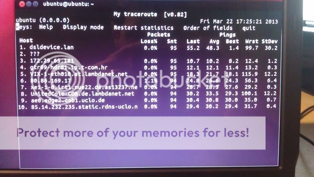

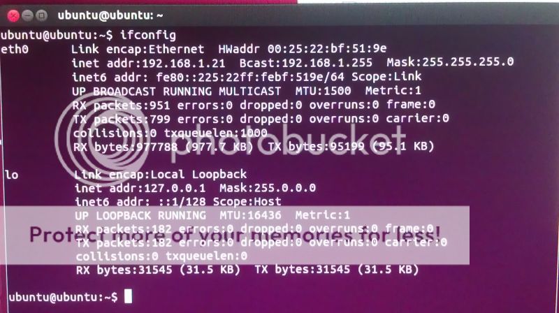

Danas sam testirao packet loss sa Live Ubuntu 12.10,na laptopu i na kompu.
Gubitak je 0%,nađe sve adrese u prvoj sekundi testa i otpočetka je gubitak 0%,dok u Windowsima nađe sve adrese za oko 15-20 sekundi,početni gubitak na zadnje tri adrese je 80% i tek nakon 200 paketa padne na 5-6%.
Evo i slike:
Laptop
Komp
Znači ovako sad stoje stvari:
Ubuntu=nađe sve adrese za jednu sekundu,gubitak 0% od početka testa
Windows 7=nađe sve adrese za oko 20s,gubitak pri pronalaženju adresa je 80%,nakon 200 paketa je oko 25 %
Windows 8=nađe sve adrese za oko 15s,gubitak pri pronalaženju adresa je 80%,nakon 200 paketa je oko 5 %
U Linuxu sam koristio komandu "mtr google.com" i "mtr -s 64 google.com" da bude ista veličina paketa kao u WinMT i uvijek je gubitak 0%.
Ovo postaje sve čudnije i čudnije svaki dan,što sad da probam,mjenjati postavke u mrežnoj kartici?

Ne znam kako da stavim windows drivere,kad deinstaliram ove onda nema neta,i kad restartam on ih vrati nazad.Morat ču probati diči 8-icu ponovo,sad sam namjestio da ne vuče drivere pri instalaciji.
Ali mislim da je ipak do T-coma jer danas sam spojio laptop od kolege koji kod sebe nema gubitak paketa i odmah mu izlista sve adrese.
Spojen kod mene preko kabla(kojim spajam moj komp) i imam isti gubitak kao kod sebe na 8-ici i izlistava adrese nakon 10-15s.
Znači,moj komp sa Win 7 i Win 8 ima gubitak paketa,moj laptop da Win 7 ima gubitak i kolegin laptop koji kod njega kod kuče nema gubitak paketa kod mene ima.
Al nije mi jasno kako na Ubuntu nema gubitka

Danas je bio tehničar,treči put i treči tehničar,opet sve provjerio,bio i na tavanu,kaže isto da je sve ok na tavanu na njihovoj kutiji i mojoj parici ali da nije ista žica koja ide do mene tamo na njihovoj kutiji na tavanu nego je negdje spojena između pa je moguče da je tamo oksidirala a teško je nači gdje je taj spoj jer se tavan renovirao i pripada susjedu.
Prebacio me u centrali na ADSL2+,sa stare Siemensove "nešto" na novu Ericsson "nešto".
Nažalost stanje je i dalje isto ,možda 1% bolje.
Mislim da je od strane T-coma sad poduzeto sve što su mogli i svaka čast tehničarima,stvarno su se potrudili.
Sad mi ostaje ovo kako u Linuxu nema grešaka a u Win ima,ako čita neki Linuxaš ovo neka pomogne
Zanima me kako u Linuxu,odnosno Ubuntu 12.10 pronači točne i detaljne postavke mreže pa da pokušam tako namjestiti u Win.
