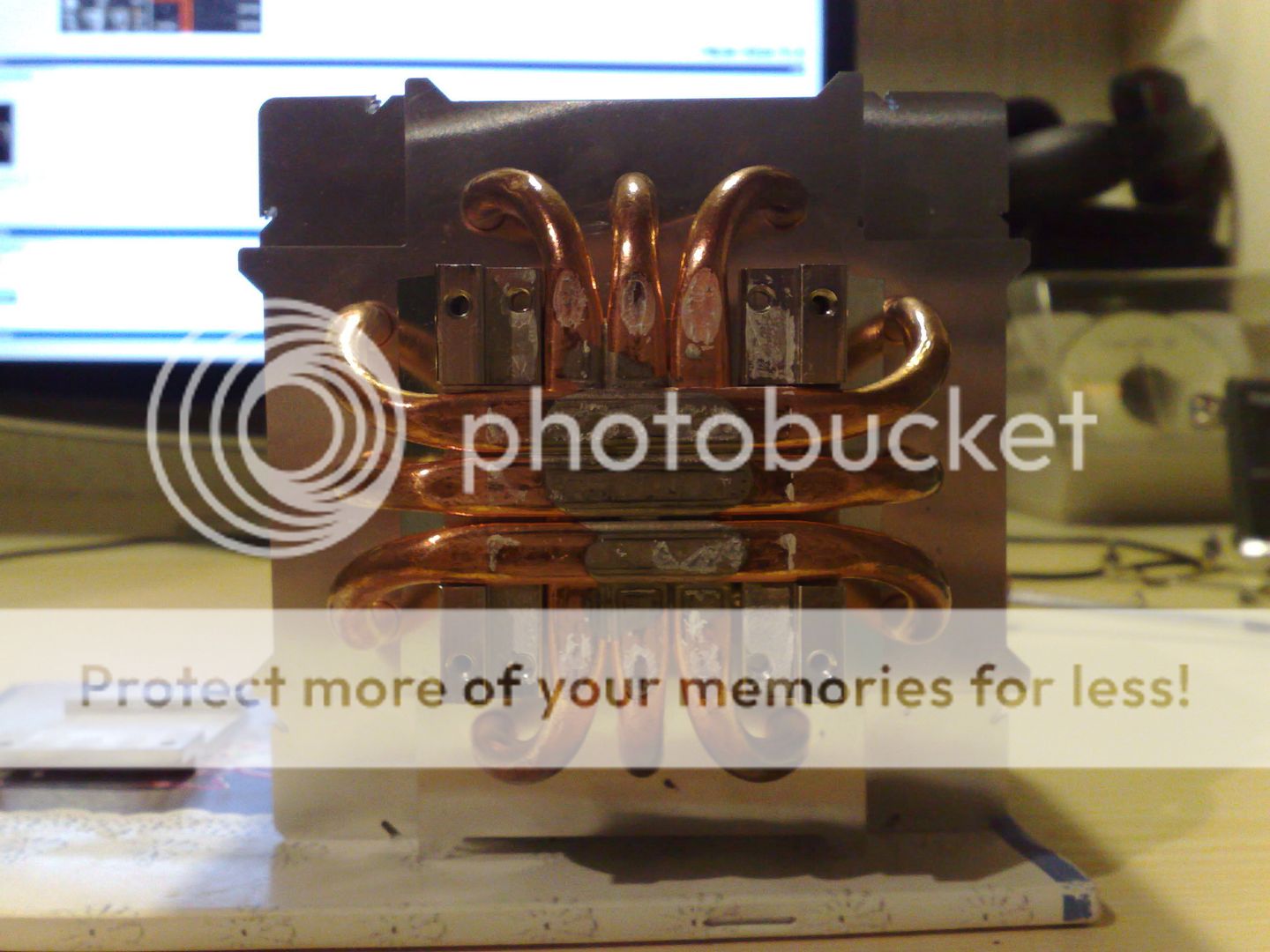

Problem je taj da cooler ne hladi kako treba,kupio sam Q6600 G0,namontirao sve i proc na default voltaži i 3000MHz ide do 80C.
Onda sam rastavio sve,vidio da je proc malo konveksan,pa ga ošmirglao(Ninja je več odavno izravnata),spojio sve nazad i opet ista temp,80C load.
Danas skinem opet Ninju i vidim da ima dosta dobar kontak,nije savršen ali trebalo bi hladiti kako spada
Stavim original stock cooler od Q6600 i temp. ne prelazi 65 u loadu??
Sad više ne znam jel iscurio plin iz hitpajpi ili što je?

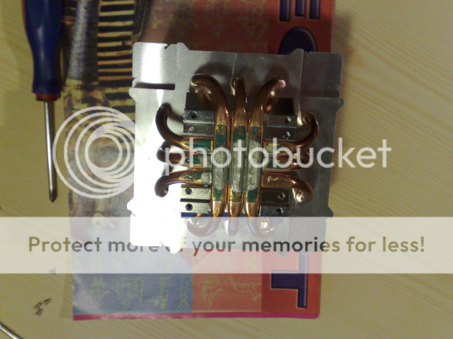

Ovako izgledaju pajpe,samo tu ima to zeleno,dalje je sve normalno?

Možda se i nešto dogodilo s plinom, pošto ti je bakar dobrano korodiro na mjestima di je bilo paste. A nije teško povjerovat da su pipe dosta tanke stjenke.
Iako, ovo je najgori scenarij i moram priznat da nisam vidio nigdje da se to nekom desilo. Slična tema je bila negdjeprije otvorena al uspostavilo se da je problem do procesora, što kod tebe očito nije.
Probaj ugrijati bazu upaljačem il nečim sličnim pa vidi kako se pipe i cijeli hladnjak ponašaju. Ako su stvarno pipe iscurile, vjerujem da bi se čak mogao skajtu javit

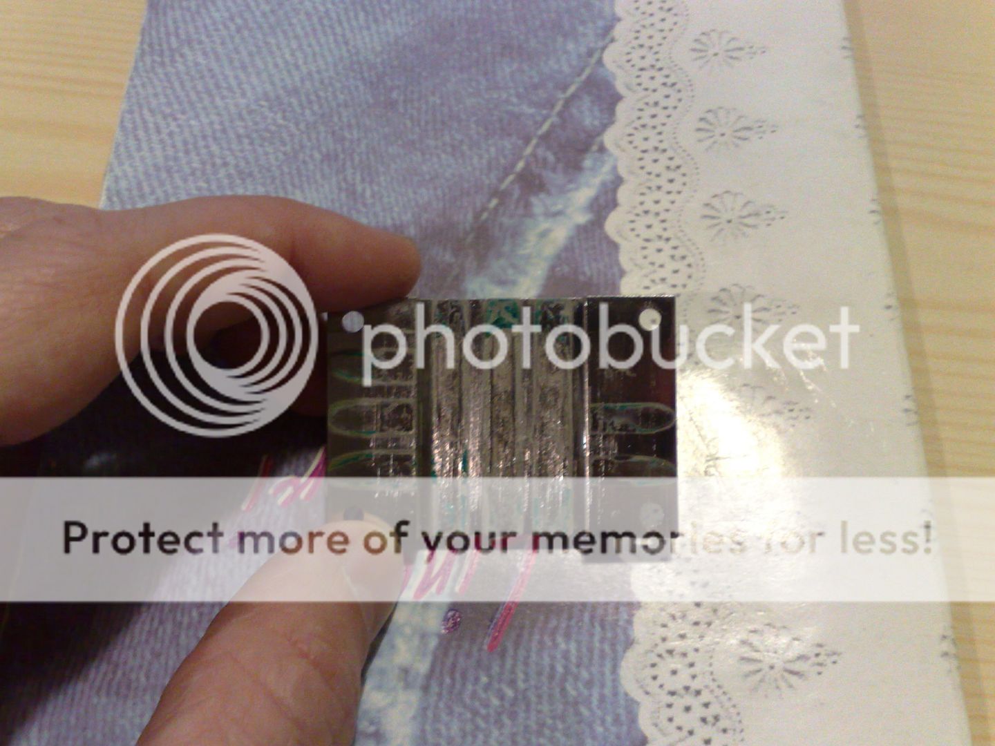

Ne kužim ovo,to na slici je kad se skine "baza".
Probao sam grijati i malo se zagriju pipe al sam skontao da mi ne vrijedi tako gledati jer se moraju svakako malo zagrijati,bilo plina ili ne,ne mogu sa prstom znati koliko se treba zagrijati i da li je to ok.
Staro 04.10.2010., 19:47   #4
Postovi: 8,222
Pa zagrij jače, kad ti baza bude 70-80 stupnjeva, osjetit ćeš razliku jel ti pipe rade il ti toplina ide samo po njihovim stjenkama.
Neznam što nekužiš, bakar ti je iskorodiro(ovo zeleno) di se naslanja na bazu, pretpostavljam da je masa koja je bila između tome pomogla.

Nego, koju pastu si korsitio kad se takva korozija napravila? Pretpostavljam neku sa srebrom, jer ne znam da bi keramička takvo kaj napravila.

hm, vidim da si poliro, da ti nije možda ušlo vode dok si to radio ako si radio sa vodom? To bi ti onda bio uzrok korozije.

Znaci to je slika sa skinutom bazom, pa stavi onda malo vise termalne paste izmedju baze i tih heatpipeova, mozda ti tu lose vodi toplinu.
Staro 04.10.2010., 20:54   #8
Halos
muimerP
Halos's Avatar
Lokacija: VG
Postovi: 3,334
Uh, mislim da ti je iscurio i ispario, a ostavio taj zeleni trag. I to mislim ozbiljno ...

Ne vjerujem da ču osjetiti razliku jer če pipe biti tople,i ja sam mislio tako istestirati ali se sve zagrije i onda ne znaš jel tako treba biti ili nekako drukčije.
Nisam nikakvu pastu tu između stavljao,sad samo ovo prvi puta skinuo.
Autor Elpresidente1 Pregled postova
Moguče.
Tu nije uopče bilo paste,ne znam jel tvornička greška ili tako mora?
Znači da ošmirglam tu koroziju,stavim pastu pa probam,možda upali

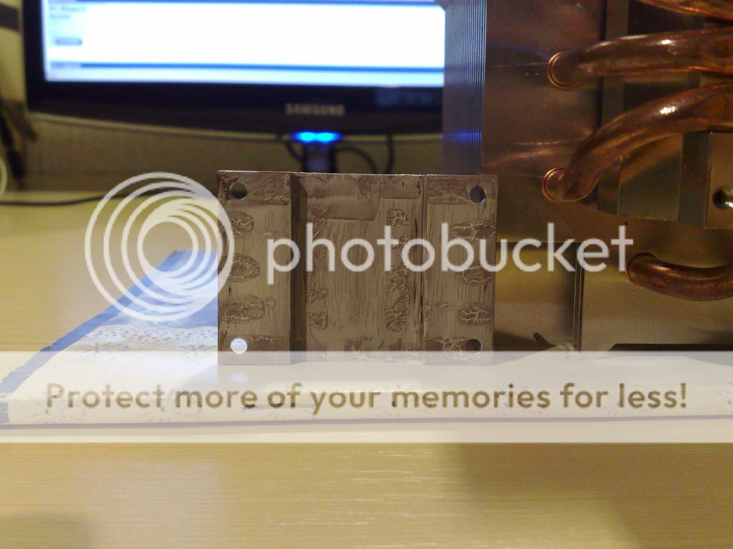

EDIT:Ovako izgleda baza

Ahaaa, sad kužim kaj je to. Uff, probaj zašmirglat. Voda je ušla 100%.

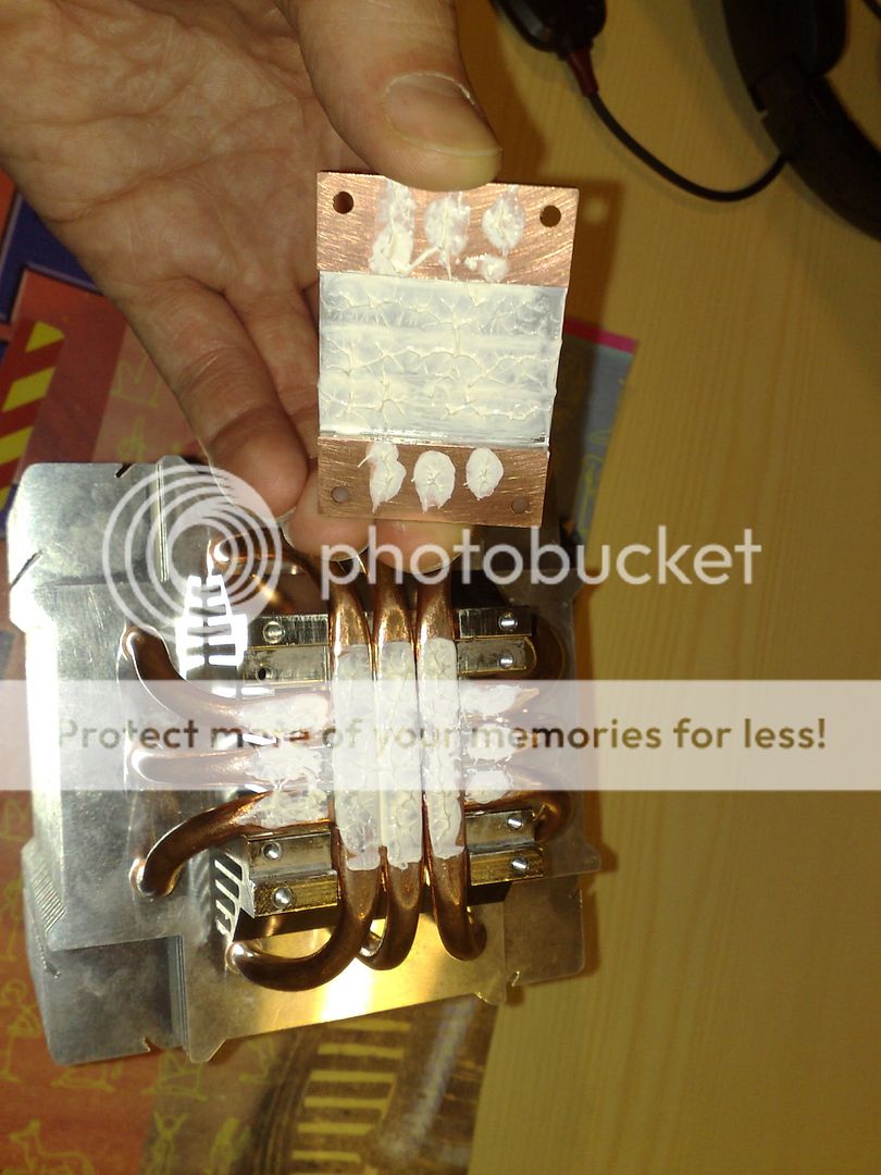

Evo ošmirglao,stavio paste i zašaravio pa skinuo da vidim kakav je kontakt,baš i nije neki

Stavi puno paste da se cjedi van, da obuhvati cim vise povrsine, to nije trajno rjesenje (treba to zatvorit da ne moze curit van) al privremeno je, da vidis da li je u tome problem.

Pajpe su malo poravnate,onaj gornji red jer su bile ukoso,ošmirglano je sve,doobro namazano pastom,spojeno i load ne prelazi 55C Ja prehappy
Ali nije u redu da se to mora raditi sa coolerom koji je došao 300kn i made in Japan je,al nema veze,Scythe više nikad ne kupujem.

Možda je sad kasno za moj komentar kad si već skinuo bazu ali ja sam imao isti problem s tim hladnjakom, i problem je bio u pinovima hladnjaka koji se utiskuju u matičnu.
Bilo je kontakta između baze i procesora pa nisam na prvu skužio zašto su temperature više nego bi trebale biti, ali kontakt je bio preslab da prenese temperaturu s procesora na hladnjak. Skužio sam tako da sam na procesor stavio hladnjak ali bez pinova i lagano ga pretisnuo s nečim.
Pokušaj pa vidi ako pomaže.
