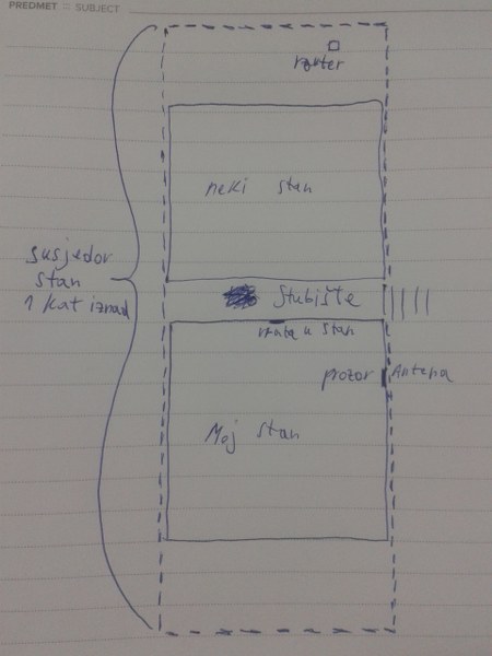

Staro 08.11.2013., 14:05   #16
Astral
Datum registracije: Oct 2005
Postovi: 2,523
Javio se susjed
Imam neke nove informacije koje bi mi mogle pomoci. Naime ni susjed nije bas zadovoljan sa svojim signalom jer on cak u svojem stanu nema bas dobru pokrivenost i htio bi to poboljsati.
To je taj susjed od kojeg ja trebam uhvatit signal.
E sad mi treba savjet sta njemu savjetovat, a da bi i meni pomoglo.
Da li da on uzme bolji router (ima standardni t-com) sa boljim antenama pa da odasilje jaci signal - ako je to najbolja opcija za mene i njega, koji router?
A druga opcija je da mu se slozi repeater na drugom dijelu njegovog stana pa da na taj nacin pojaca signal. Taj drugi dio njegovog stana je tocno iznad mojeg stana.
Koja bi bila bolja opcija?
EDIT: stavio sam sliku da bolje docaram situaciju
Isprekidane crtice su susjedov stan iznad mene. Router je susjedov. Tamo di pise Prozor - Antena, tu bi ja hvato signal.
Mozda najbolje da susjedu stavim u njegovom stanu jedan repeater tocno iznad moje antene, to bi vjerojatno onda dosta dobro lovilo?
Zadnje izmijenjeno od: Astral. 08.11.2013. u 14:32.

Staro 08.11.2013., 14:44   #17
Prezime
Datum registracije: Aug 2013
Postovi: 4,336
Autor Astral Pregled postova
Za to ti je dovoljan onaj jeftini Airlive router koji sam ti spomenuo. S njim u repeater modu bi tebi radilo dobro, a kako bi taj repeater primao WiFi signal s njegovog routera (KOJEG?), to treba ispitat.
Staro 08.11.2013., 14:56   #18
Astral
Postovi: 2,523
Hm, nisam siguran da sam te dobro shvatio.
Predlazes da susjedu stavimo taj Airlive na kat iznad mene u repeater mode tako da njemu taj Airlive pojaca signal u njegovom stanu.
A moj bi G.DUO onda hvato signal od AirLive-a koji bi bio iznad mene, zar ne?
U cijeloj prici postoji samo jedan router koji odasilje originalni signal, na slici oznacen kao "router".
Postoje dva repeatera - jedan koji susjedu pojacava njegov signal + jedan moj kojim bi ja uzeo taj signal.
Buduci da se radi o repeaterima, radi se o signalu na istom kanalu tako da je svejedno sa kojeg uredaja bi moj G.DUO hvato, zar ne?
Astral je offline   Reply With Quote

Staro 08.11.2013., 17:52   #20
Astral
Postovi: 2,523
pa racunaj ak je moj 50m2, prek puta mene jos toliko + stubiste + sa svake strane kuce viri jedno 2.5m...
a ima 150m2, problem je sta je duguljast pa ne dopire signal na drugu stranu, a router mu nije na sredini nego na jednom od krajeva
Da, jer bi to bio jaci signal od onog s njegovog routera na drugom kraju stana, ako ce taj repeater uopce dobit signal s njega. Bez probe nema garancije da ce to radit.

Ocke, susjedu bi trebalo staviti EW-7228APn u Universal Repeter mod rada.
Zašto njega - upravo zato jer nije skup, uredno radi i ima navedeni mod rada koji omogućuje repeter funkciju a da istovremeno wireless susjeda bude zaštićen sa WPA/WPA2 zaštitom.
Uz uređaj dolazi drek antena na konektor (mislim 2 dBi) koju bi trebalo zamjeniti sa nekom boljom (5 - 7 - 10 dBi).
Sljedeći korak je pronalaženje optimalne pozicije EW-7228APn u njegovom stanu, treba samo struja, gdje ima dobar link prema glavnom routeru.
Po svoj prilici to bi bilo negdje u zoni stubišta ili ulaza u tvoj stan ali jasno kat poviše.
U tu priču ide i kako stoji antena "u prostoru", čitaj trebalo bi je staviti pod nekim kutom da signal usmjeri kroz pod prema tvojem stanu.
Šta ćeš na kraju ti dobiti nije sasvim sigurno jer je među katovima armirani beton a to pak znači slab ili nikakav prolaz signala.
Za sada toliko

Dakle ovo za susjeda: http://www.protis.hr/products/detail...-150mbps/41937
Ok, probat cemo s time u ponedjeljak/utorak. Nakon sta to postavimo ja cu vidjet kako ce to utjecat na moj signal pa cu prema tome dalje kupovat opremu.
Imam usmjerenu za njega 7dbi. Trebalo bi biti OK.
EDIT: samo usput, dobio sam neki stari Cnyon repeater od kolege sa posla, cudo je jeftino i jednostavno, ali funkcionira. Uspijem sa Alfinom antenom i tim repeaterom lovit signal i sa 5 crtica ga proslijedi kroz cijeli moj stan. Tako da je bolja situacija nego sto sam mislio. Sad sam uvjeren da ce radit, pogotovo kad susjedu slozimo jos jedan repeater.

Da, na taj sam mislio.
Prije "slaganja" usporedi fw u uređaju i na supportu, ako je stariji napravi fw update prvo,
kaže da je zadnji v1.15 > http://www.edimax.com/en/support_det...d=378&pl1_id=1
Bitna razlika između ovog Edimax - a i tog Canyon - a je ta šta Canyon ima samo WDS mod rada kao repeter a to pak znači da "stvar" radi kada je wireless bez šifre ili max. WEP tipa.
Kad sve složiš, kod susjeda i kod sebe, možda će trebati povećati brzinu njegovog interneta (ako njegova parica to omogućuje) kako bi smanjio ili eliminirao "zastajkivanje" pri surfanju.
