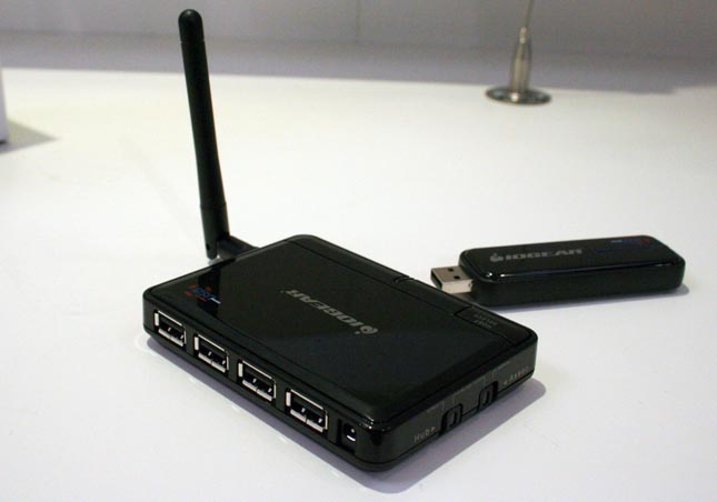

gdje u lijepoj našoj nabaviti stvarčicu iz naslova? Radi se o bežičnom USB hubu, primjerice ovakvo nešto:
Imam prijeku potrebu spajanja računalne periferije u vidu tipkovnice, miša, joysticka i volana u dnevnoj sobi kako bih istu mogao koristiti gledajući sliku na televizoru. Računalo se dakle nalazi u radnoj sobi udaljenoj cca 8 metara i trenutno je spojeno HDMI kabelom na telku tako da imam uredno sliku na televiziji i zvuk na pojačalu.

Dva USB produzna kabla po 5 m i dva huba (jedan na pola puta, izmedju kablova) bi radilo, samo to je prilicno nezgrapno rjesenje u grunf stilu. A nije ni jeftino: 2 repeater kabla od 5 m, dva huba sa vlastitim napajanjem: 300+ kn. Jednostavnije odnekuda iz vana naruciti taj wireless hub.
