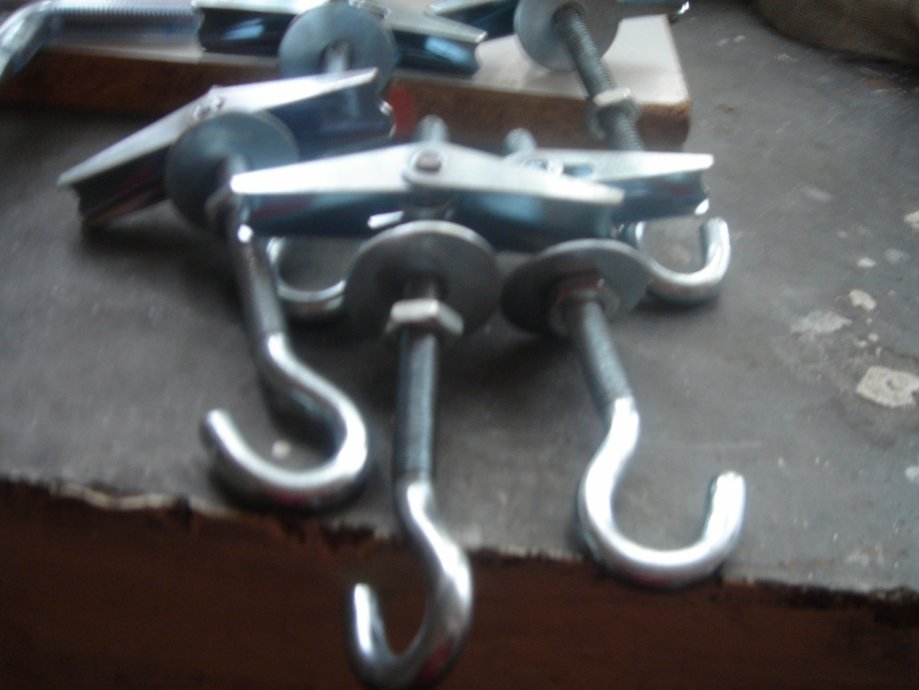

Nemogu vjerovat da ste tolki papci
Kupi ovo, 6 komada na nosac i vise nego dovoljno, nema boga da padne. Naravno ak je knauf dupla ploca.
Mozeš i s onim puž tiplama za knauf, metalnim, okineš po komad na svaku rupu na nosacu i nema on kam

Montirao frendu lcd na zid od knaufa. Istina bog, tv je manje mase od tvog. Prijatelj knaufer me uvjeravao da bi stajao na jednoj kišobran tipli. Al mi smo ih stavili više, plus što sam mu kroz nosač, knauf i na kraju zid iza, ubušio navojnu šipku M14 ili 16 i stegnuli maticom. Zlu ne trebalo, ak popuste kišobrani, ostat će visit na ovoj.

ja imam 37" montiranu na knauf nekih 2g, stoji bez problema, neke cudne vijke sam nabavio, slicno ovome, gurnes ih u knauf i onda se okrenu unutra, na 4 komada stoji
