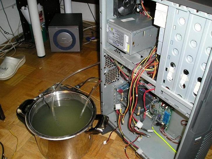

Evo ovako.
Trenutno je CPU i NB blok od Mystija. Pumpa njegova, killer SMECE tesko i nist ne hladi.
Imao sam to tako dugo vremena, killer vani, a rezervar(plasticni) od 4 litre unutar kucista.
I full je lose radilo jer je taj spremnik bio unutar kucista i samim time se grijao, i bio je plasticni, a killer to nije mogao hladiti.
Eh jucer sam uzeo od stare lonac za grah, stavio sam unutra oko 8-9L vode i iznenađen sam!!!
Evo ovako.
PAZITE SAD )
Prije s 2 x 120mm venta na killeru na nekih 8V je veća temperatura nego sada s NULA VENTOVA NA killeru !!!!!!!!! Full load ne treba niti jedan "fuking" vent. ) Zakon. Ostali su na 5V, zapravo mi je najglasniji Fortron 350W 12cm.
Eh sada, ta voda se ipak vremenom zagrije jer je ima premalo.
Ima li netko da tako isto hladi vodu kao ja trenutno? Velika kolicina i ne trebaju ventovi a voda full hladna?
Sto mislite koliko mi vode treba? Isao bih na 15 litara.
Zanima me di bi mogao nabaviti spremnik? Mora obavezno biti metalni, i to bar 3-4mm debel metal da bolje hladi, a ispod tog spremnika bi stavio debelu metalnu ploču tako da bi voda morala zagrijati sebe i tu ploču ispod. Ima netko kakvu ideju kako vodu drzati na sobnoj temp? (dobro 2-3C iznad) ali bez ventova?
Sad imam 2 Enermaxa 120mm (150kn kom) viska..neznam jos kaj cu s njima. Možda nabavim dobar killer pa gore stavim.
Eh da...<> nesto si spominjao da ces blok raditi novi, ajde ako se odlucis za to ovog ljeta ja sam ako moze. Fala, pozdrav ekipa.
Eh da, temp vam javim dok jos sve malo testiram. No jucer sam oko 15minuta vrtio Burnk7 i bilo je 41C (2320MHz@1700+) no nakon 5 sati rada (ne burna, svega po malo) voda je bila full topla(32-33C).
Eh da.. Dok sam u windowsima i nist posebno ne radim CPU mi je spusten na 1.7GHz @ 1.425V i radi onaj S2K i temp je sada upravo 30C (idle).
Dobit cete slike dok dovrsim sve, no evo jedne nabrzinu

zakon mi je vidjeti lonac kraj kompa....

ja sebi tu na moru radim za zanimaciju jedno externo(da vidis kaj sam napravio od jadnog at kucista lol) al ovaj lonac je : lol2 :
nemoj sam da se nade riba u njemu

HeHe znam da ludo izgleda )
Ovo je samo za prilike testiranja, no super je ovo sada. Ne trebaju mi ventovi uz ovoliko vode.
No mystijev blok je dosta slab. Ne moze odvoditi toplinu kako spada s proca tako da nakon dugo vremena burna voda i nije toliko topla, a temp je veca jer se sam blok zagrije, a voda to ne hladi. No bolje ovako nego prije.

stavi si 2 fazno vodeno...ili pukni pelt...a mos stavit i jaci radijator... jaca pumpa...imas mogucnosti na bacanje

Gle ja sam tek sada nakon godinu i pol skuzio sto zapravo vodeno je.
Comp se po danu skoro ne cuje, a CPU tempa manja nego s Zalmanom 7700Cu na 3k rpm ako toliko opce ide.
Daj mi reci sto ti znaci 2 fazno vodeno? Pelt ne zelim jer je to ultra neucinkovita sprava koja trosi struju ko luda.
Mozda bi stavio 1 plet od 100W da hladi vodu no onda opet trebam ventilatore....
Budem vam javio dok nabavim neki dobar killer pa bi za vrijeme loada stavio ventove na 4V da pusu u njega..cilj mi je imati vodu na 3C iznad sobe.
Vidjet cu kako ce se ponasati kad stavim jos 6-7 litara i ispod toga debelu metalnu plocu.
Mad ID je offline   Reply With Quote

to ti je nes slicno tj isto kao i 2fazno kompresorsko hladenje...
voda se ohladi jednom i ne pusta se u sistem neg se jos jednom ohladi dakle 2x... a pelt je jako ucinkovit trust me imam 2
mos napravit ovo...uzmi jos jednu bakrenu plocicu,stavi pelt izmedu vodenog i te bakrene plocice i hladit ce ti jos bolje...al ce ti temp porast... dakle proc,bakar,pelt,blok to ja radim trenutno na svom ili jednostavno ugradi jos jedan radijator

Znam ja da pelt hladi ali isto tako da bi dobro hladio mora biti >200W sto znaci jos jedno napajanje i 100kn mjesecno veci racun za struju, dakle totalno neisplativo.

nemora...ako imas kvalitetno vodeno...dosta ti je i 80w...mislim imam ga ...voda je bila oko 30 peltovi(imam 2)su bili hladno...sad si radim jos jace vodeno...bude javi se

vidim da imaš lonac probaj staviti na kockicu za led onu koju se pije za piće i stavi u frižder nek smrzne bar na 40 min pa stavi u lonac

moja preporuka bi ti bila da napravis kockastu posudu za vodu koja bi mogla stati u kuciste onda bi to bio job
ovako da napravis kod limara nekoga od 3mm lima posudu povaris ju i to ti je to . mozda da stavis deblje dno
tj ja bi tako napravio

Dali ja moram donesti materijal ili oni imaju? Jel bi doslo preko 100kn? Napravio bih za jedno cca. hmm...20 litara voda. Neda mi se kupovati vise destilirane, bankrotirati cu )
A dno barem 1cm debljina i vece od posude tako da voda mora zagrijati posudu, sebe i dno.
Stavio bih rezervar ispod kreveta jer mi je tu ispod stola di mi je sada ovo uvijek dosta toplo posto komp zagrije. (krevet mi je 30cm od kompa )

Vidiš ima sam istu ideju, čak sam i neke mjere u grubo napravija...
Isto sam planira 1 cm debljine, 20-25 L, isto ispod kreveta samo šta do kompa nema 30 cm nego 100
Isto glede cijene nemam pojma jer se nisam baš raspitiva, naime još nemam ni V od vodenog

neznam bas jeli ti limari imaju 1cm plocu mislim da ti nebi trebalo doci vise od 100kn jos ako nekoga znas onda nebi trebalo...
Ja kada bi radio to radio bi tako da moze stati u big tower kuciste jer bi tako ubio dvije muhe sakrio bi posudu a i ljepo bi izgledalo

I to sam planira al si onda ograničen s količinom vode... koliki spremnim možeš napravit? 5 litara možda max

Vidio sam da madid ima cifteka big tower pa ako bi stavio posudu sa vodom iznad napajanja sigurno bi se mogla napraviti posuda od nekih 10-15 litara....
A kada bi ju stavljao dolje hmn dalo bi se izvesti da bude vise od 5 litara. Da npr nebude kocka vec da ide u L profil ili ti polegnuto L
Joj idem u paintz nacrtati ideju jer ovako neznam kako objasniti navecer postam sliku
