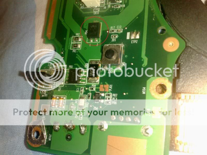

Ukratko - curi je pukla žica na adapteru od laptopa (19v). Laptop je radio sve dok nije ispraznila bateriju. Onda se našla neka pametna glava i spojila adapter od 20v u laptop... nije davao znakove života. Nakon što je žica na adapteru od 19v popravljena / zalemljena, cura je probala uštekati u laptop i upaliti ga, ali bez sreće. Mrtav laptop.
Danas sam ga raskopao u nadi da ima neki osigurač na matičnoj, ali, kao što sam i mislio, nema.
I nije mi vrag dao mira, pa sam omski išao ispitat konektor za adapter u koji se on uštekava.
To bi bio ovakav (ispričavam se na ružnoj slici, nisam mogao bolju ulovit)
Slika matične gdje je taj konektor zalemljen:
E sad, prepostavljam da su ove dvije vanjske nogice minusi, a ova unutarnja bi trebala biti plus... Ali kad omski probam spojit bilo koju od ovih 3 nogica, uvijek je otpor 0, što znači da su spojene.
Znači lijeva i srednja nogica daju otpor 0, desna i srednja nogica daju otpor 0 i vanjske dvije nogice daju otpor 0.
Sada me zanima, dali to stvarno može tako biti? Pretpostavljam da ne, jer bi samim time plus i minus bili spojeni, a to dovodi do kratkog spoja.
Također, kad se na samom konektoru omski mjeri ona srednja nogica i kućište konektora, otpor je jednak 1 što znači da nema spoja između.
Znači na konektoru nema spoja, dok na matičnoj ima spoja. Ima li kakva elektronika nakon tog konektora zbog koje mi se čini da su + i - na matičnoj spojeni ili to ne smije biti tako?
P.S. Radi se o Forcebook 8615 gtk modelu.
Hvala unaprijed!

Odnesi u servis ako se da šta spasit. Očito nemaš iskustva u krpanju elektronike, zar nevidiš da su ta tri kontakta u crveno označenom na istoj liniji / području štampe tj. to je sve isti kontakt. Na sl. ispod žuto ti je označeno gdje je vjerojatno kontakt srednje nožice konektora.
Na sl. se nevidi dobro, usput neka provjere / preleme kontakte od usb - a, jedan krajnji izgleda loše.

Uglavnom, malo sam mjerio i na ove dvije diode koje se nalaze desno od tvog žutog označenog sam izmjerio 2 i nesto volta na svakoj... jel to ok ili treba veći napon bit?
Dakle, priča se sad mijenja, 19v prolazi kroz ploču do prve diode na kojoj se smanjuje na 16v, a zatim dolazi do dvoje diode koje imaju 2 i nesto volta... pretpostavljam da je ipak ispravno sve na laptopu, a da nešto s adapterom ne valja... makar neznam što jer ima 19v...
Probat ću nabaviti drugi adapter za probu pa onda vidjet... ako bude ista stvar, onda je njesra

Možeš li mi pokušati objasniti gdje bi to bilo na ovoj ploči? Jer po slikama ne vidim išta slično ovome:

kako nevidis? regulatora napona ima raznih oblika, evo ti jednog, ja sam ti ga markirao na tvojoj slici

Malo sam mjerio dalje i gledao do kuda napon dolazi.
Svuda ima raznih napona od konektora pa sve do ovog regulatora koji je zaokružen. Kasnije se nigdje ne javlja, čak ni oni mali naponi.
Na njemu mjerim i niti na jednoj nogici nema nikakav napon, bilo da je pritisnut prekidač prije njega ili ne.
Znači vrlo vjerojatno je on. Ima li ih za kupiti u chipoteci i kako znam koji uzeti? Donjet ću im tamo ploču pa neka oni vide koji...

To što si zaoukružio nije regulator napona, dioda je
Osigurač kojeg si rekao da nema ti je pod oznakom PF1
Kod konektora su iznad one 2 diode(za zaštitu od obrnutog polariteta) imaš 5 malih točkica. Tu vodovi ili idu s druge strane ploče ili unutar ploče (višeslojne ploče) na neko sasvim 10. mjesto na ploči
Mislim da gubiš vrijeme, s obzirom da je tvoje poznavanje elektronike minimalno a i da nije, ovo što radiš je tapkanje u mraku

Neznam baš puno o elektronici, nisam se do sada susretao pa zato i tu pitam.
Odlemiti i zalemiti nešto mogu, a ako mi netko pomogne u čemu bi bio problem, mogao bi to i složiti.
Kod ovih 5 točkica nije ništa zalemljeno sa druge strane, gledao sam već.
Ovaj osigurač ima prije i nakon sebe određeni napon, dakle u redu je.
Ono što sam primjetio je da napon dolazi do ovog prekidača i malih dioda? (PR1 i PR2), ali ga nakon te "diode" koju sam zaokružio nema. Bio on pritisnut ili ne... Pa me zanima jel bi ona mogla bit?
roby124 je offline   Reply With Quote

Kod tih 5 "rupica" ne mora bit ništa zalemljeno, nisi me shvatio...
Pr1 i Pr2 su otpornici
Bez sheme takve stvari je nemoguće radit, a da znaš šta radiš
Probaj ti ali......

Shvatio sam ja tebe, samo sam htio reć da ništa nije sa druge ni sa ove strane zalijepljeno što znači da vod ide nekud dalje...
Neznam što da radim pa sam zato tu i odlučio to napisat
Ima netko mišljenje vezano uz ovu diodu koja je zaokružena i ne prolazu kroz nju nikakva struja?
Jer laptop radi normalno na bateriju, ali ju nemožeš napunit nit radi preko punjača... punjač sam drugi probao i nije...

roby124 za početak bilo kakvog mjerenja trebaš znati što mjeriš, čime i što očekuješ.
Dakle, prvo trebaš prepoznavati elemente, a kod SMD-a je to malo zeznuto. Svaki element ima na sebi neku oznaku, tekst,boja,simbol.... po čemu znamo što je on. Frka je u tome što su kod SMD-a površine za oznake premalene, pa su zato i reducirane što otvara mogućnost pogrešne detekcije. Tu se pomažemo oznakama na ploči (npr F je fuse, PF power fuse ili sl.) a najviše iskustvom gdje razmatramo kako bi neki sklop mogao raditi i koji bi to element mogao biti.
kodne oznake imaš npr. ovdje, ali pazi one se mogu razlikovati od proizvođača do proizvođača.

Pitanje još jedno... što bi bio ovaj 10M? kako provjeriti njegovu ispravnost?

10M je otpornik od 10 megaohma, provjerava se nekim multimetrom, al pošto je spojen na pločicu i u seriji/paraleli je s drugim elementima, mjereći mu otpor, možda dobiš druge vrijednosti
