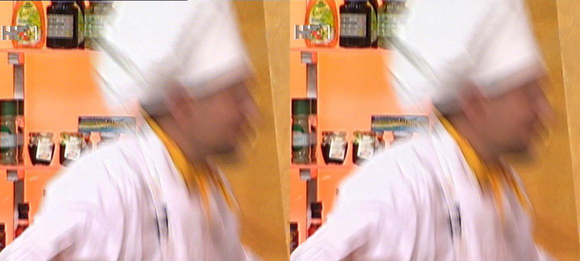

ukratko monitor se sastoji od tockica, a televizija od linija
signal namjenjen televiziji prilagodjen je linijama pa kad ga gledas na monitoru susjedne linije mogu bit pomaknute jedna od druge (mozes dobro vidit na kuvarevoj kapi i ramenima na slici livo u prilogu). za takav signal kaze se da je interlacean
da bi ga na ekrano vidija kako treba moras ga deinterlaceat. deinterlace filteri u biti poslazu te linije
sto se softwarea tice VirtualDub ima deinterlace filter u sebi ali vdub ti ne pase ako mislis radit sa mpegovima. moj ti je savjet da nadjes software koji odma radi deinterlace dok snima (npr. WinDVR)
nadam se da sam bija dovoljno jasan i da nisan nigdi falija
ima ljudi na forumu koji ce to sigurno znat objasnit tocnije od mene

evo i slika koju san zaboravija attachat

Tooma, sta se gledaju kruske i jabuke ?
Staro 14.05.2005., 15:00   #6
Tooma
Tooma's Avatar
Datum registracije: Aug 2003
Lokacija: malo st, malo vz
Postovi: 2,043
ma ne ali to je jedino dinamicno sta je bilo u trenutku kad san tija uvatit sliku
a i trenutacno san na djeti pa bi gledat kruske i jabuke bija cisti mazohizam
