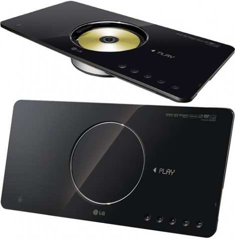

DVD će bit spojen na:
1)Philips LCD 32'' na 720p
2)Z5500 - najvjerojatnije prek optike i analogno - pa ću poslije vidjet
Pošto sam sa 720p zadovoljan i svaki DVD prek 500kn će dat dosta kvalitetnu sliku na taj tv, trebo bi savjet za DVD koji šalje kvalitetan zvuk na Z5500.
Zadaća tog DVD-a:
1) KVALITETAN CD PLAYER - primaran uređaj u koji ću stavljat original Audio CD-e ili bar 320kbps MP3
2) Dobar DVD player - HD Spotovi i DVD filmovi
3) Zapeo sam bio na ovog, radi dizajna, al ne bi bio neki korak unaprijed od mog trenutnog DVD-a
Post je bio predug, pa sam pola izbriso, ali spojeno je još dosta uređaja na taj Z5500 i treba mi još samo DVD + CD Player.
Sve u svemu čini mi se da ću tražit 2 različita uređaja za 1. i 2., al bilo bi great kad bi našo kvalitetan audio na DVD playeru.
Bio bih zahvalan na savjetu.

taj za kojeg sam link stavio, sexy stvarčica...
znači zvuk s LG DVS 450H na mojim z5500... razlika unutar 10 posto od nekog kojeg bi ciljo da ima kvalitetan zvuk?
(i z5500, ok nisu Hifi, al su kvalitetni i vidi se razlika između svakog izvora koji sam prišteko na nje.)
al postoji jedno pitanje kod DVS 450 na kojem sam zapeo, i ne znam koliko ima gubitka u kvaliteti ako se stavlja par adaptera, i trebo bi i tu savjet:
DVS 450 ima samo coaxial digital out koji je iskoristiv.
na Z5500 mi je spojen:
1)komp, preko 20m Coax kabla iz Audigy 2...
2)MaxTV preko optike
3)sad će bit taj DVD
i ta 3 uređaja ako će ić... ić će sva 3 na 2 digitalna ulaza na zvučnicima.
ne znam koja bi onda bila bolja opcija:
1) duplat coax - 20m coax s kompa duplat sa coaxom kratkim
2) duplat optiku - u coax izlaz ubacit ovaj adapter u koji ide optical cable obični
- i tad optiku sa maxa duplat sa optikom sa DVS 450 preko ovog
Meni se ne sviđa baš ni jedna opcija, al bi mi mogo netko malo pojasnit, dal dolazi do gubitka i mislim značajnog, ako se ide tako...

da tako sam i ja mislio, duplanje i konvertiranje na tih 2m ne bi trebalo bit gubitka, el tako...
jedino me brine ovaj adapter - el to pravi način za napravit od coaxa optiku, ili ima neki bolji...
i onaj DVS 450 - bit će dobar? što se audia tiče? (znači razlika 10% od nekog boljeg ili duplo)

puno me pitaš, nemam iskustva sa takvim adapterima, ali sam vidio da stock dolaze sa nekim zvučnima i tako, pa vjerujem da radi oke.
svejedno ti je koji player koristiš pošto se kompletna d/a konverzija odvija u z5500, znači player ti je tu isključivo u službi transporta.
kao što sam ti rekao u prvom postu, ako ti odgovara vizualno u interijeru - go!

"svejedno ti je koji player koristiš pošto se kompletna d/a konverzija odvija u z5500, znači player ti je tu isključivo u službi transporta."
Ok, to mi je bilo bitno...
Jer moj trenutni DVD (škart škartova, 3 godine stari Quadro), zvuči katastrofa i ne daje mu čisti passtrough...
Al hvala, pomoglo mi ovo i uzet ću DVS 450, a što se spajanja tiče... hah... vidjet ćemo... od ovog nešta
