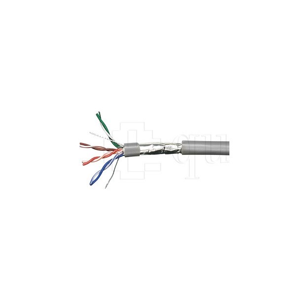

Svejedno je meni je islo s povratom za telefon,veza mi je pucala cim me netko nazove a Thomson se nije htio vratit 15tak minuta, kad sam ih odvojio ,sve je radilo bez pucanja veze ,a modem se vracao za 2-3 minute.
Provuci si ovakve kablove izolirane s folijom ali niposto nemoj koristit druge zice za telefon,. ima takvih kablova i s 2 žice za telefon..Ako vec mora ici kroz istu cijev onda nek bude svaki kabel zasebe...
