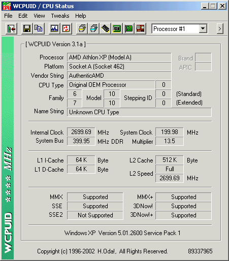

Evo malo sam googlao. Rijec je o batronima 2500+

Staro 15.11.2004., 23:56   #20
Bleki
Postovi: 503
jos malo
Bleki je offline   Reply With Quote

to su mobilci !
