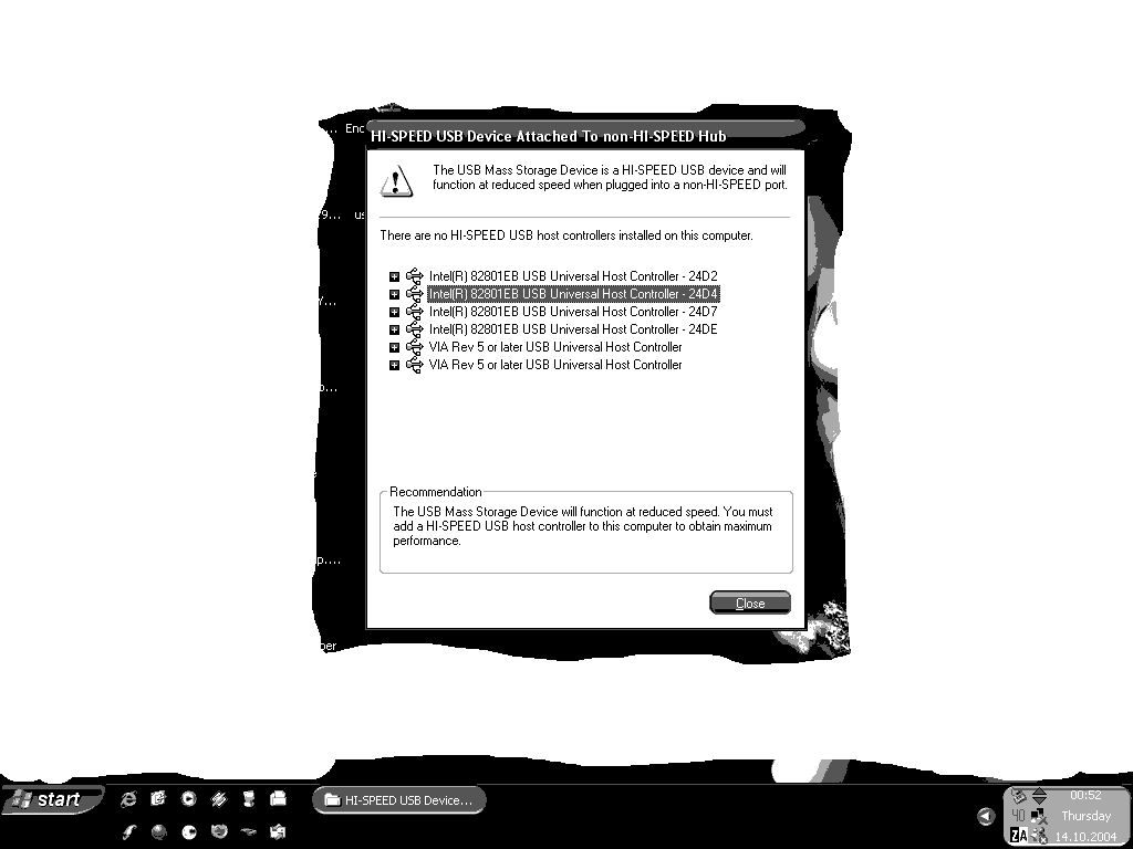

Postovi: 232
evo da se uvjerite da nisam munjen!!! ![]() |
#10 |
Datum registracije: May 2003
Postovi: 1,115
jesi li frisko ili nisi :confused:

SS |
