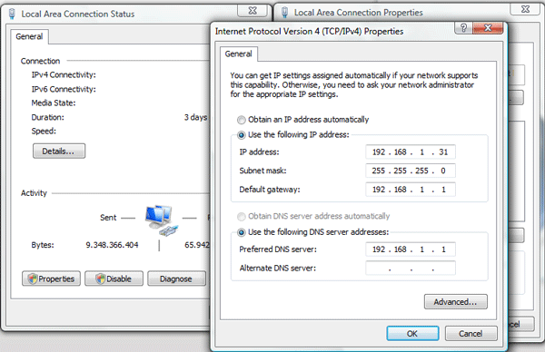

I da, ovaj Linksys ti nije modem, to ti je samo switch. Zovi Metronet ako su ti oni napravili setup.

Kak da ja promjenim ovaj gateway i ip i to na visti ?

Kad promjenim ip i iskljucim defaul gateway onda se nemogu connectat a nemogu nigdje upisat one brojke mislim neznma gdje ?

A tko ti je rekao da "isključiš" default get? Njega ukucaš isto kao i IP adresu, odmah ispod nje, prvo ti je subnet koji ti se sam postavi, pa onda ide def. get. Ne kužim "ne mogu upisati brojke"?
