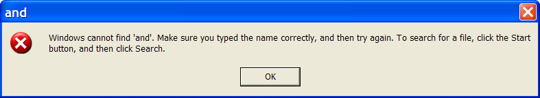

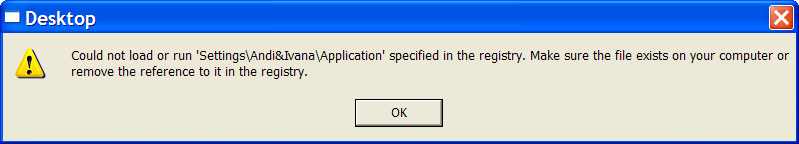

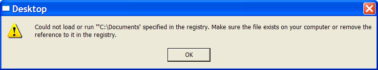

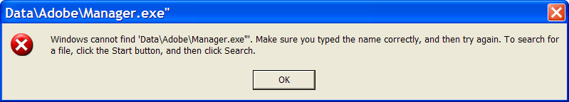

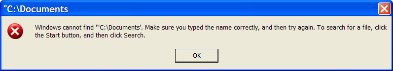

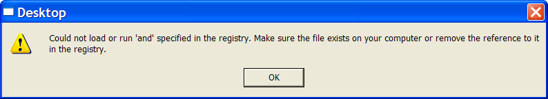

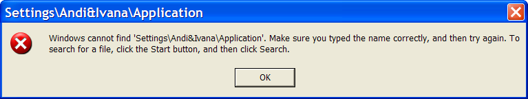

HELP! Nakon startupa kompa javljaju mi se neka čudna upozorenja!?!
Nakon startupa su mi se počele javljati neka čudna upozorenja
Dali netko zna kako da riješim problem?
Probao sam napraviti sys.restore ali ne uspijeva da restorira niti na jedan datum!?!
Prije no što mi se to desilo prtljao sam po YouTube-u i tražio neke tvikove za poboljšanje brzine downloada i tako nešto pa sam po njihovim preporukama probavao nešto tipa: start/run/system.ini/pa se u notpadu nešto promjeni to mi nije nešto uspijevalo pa nađoh nešto slično: Notpad/freemem= (640000000)/save as/RAMcleaner.vbs/pa se to onda pokrene sa desktopa
Kasnije sam to izbrisao.
Eto po takvim stvarima sam prčkao prije nego mi je počeo davati ona čudna upozorenja pri startupu
MOŽE LI MI TKO POMOĆI DA SE RIJEŠIM TIH UPOZORENJA?
ps.ta upozorenja nestanu nakon što 8x klikam OK. Nisam primjetio nikakve druge promjene na kompu,čini se da sve šljaka OK!
Šaljem i njihove screenshootove!

Eh tvikeru :P,nesto si smrdao?Ajde provaj za pocetak odvrtit Combofix http://download.bleepingcomputer.com/sUBs/ComboFix.exe

Čini se da je path do dotičnog Adobe® Managera nekako podijeljen…
A daljnje "uređivanje" registrya može dovest do još većih problema.

JOKE, ma ti si zakon!!!
Pokrenuo sam taj tvoj "ComboFix" i riješio mi je stvar!
Vidio sam u onom log fileu na kraju da je bio neki problem sa Adobe Managerom mada ja pojma nemam uopče otkud taj Ad.Manager i šta bi on trebao raditi.
Reci mi šta taj ComboFix uopče radi i kakav je to program jer uz to što mi je riješio ovaj problem(JUPI!),napravio mi je i neke izmjene na kompu kao: stvorila mi se ikona od IE-a na desktopu,u start meniju mi je postavio da se vide my network places i my recent documents!!!
To je samo ono što sam ja do sad uspio primjetiti
Da li da očekujem još kakve promjene i iznenađenja?
