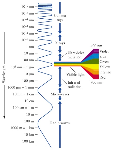

I jos nesto UV nije ljudicast UV je nevidljiv za nase oko... Valne duljine i vidljiva svijetlost ovdje je slika...
