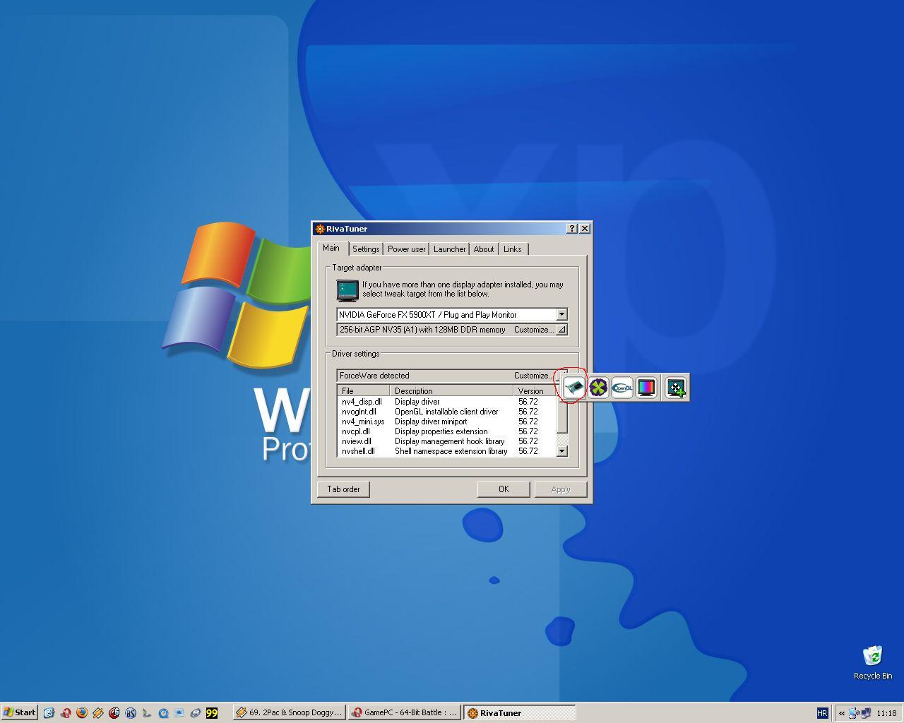

Evo u atachu ti je "mjesto" gdje to radiš označeno dakle uđeš tu i podesiš frekvenciju koju hoćeš ili za tebe jednostavnije preporučam ipak EXPERTool

sta preporucas dokle da iden jer kartica nema nikakvo dodatno hladenje osim svoga colera,mogu jedino ukljucit da mi puse vent za bocne stranice ravno na nju
