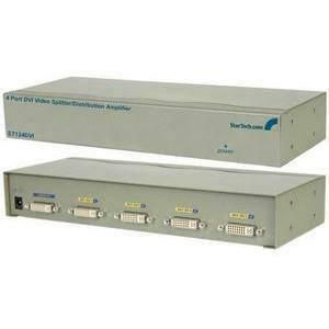

DVI video splitter
LINK
evo ovo gore u linku mi treba tako nesto trebam spojit na komp 2 monitora i TV preko DVI.a nadam se da toga u nasoj drzavi ima cijena nije pitanje bitno je da se nade jer mi je to jako bitno.
I da mi netko objasni princip rada ako je to netko vidio u zivo i kako to funkcionira...
Ili bi i ovo dobro posluzilo?
LINK

jel želiš da bude ista slika na svima istovremeno? ili da svaki ima svoju (extended desktop)? ili da istovremeno rade monitori a tv posebno? daj malo više informacija

Takve uređajčiće (prvi link) imaš u skoro svim prodavaonicama TV-a i monitora. Rade kao router za lan - jedan signal distribuiraju na više uređaja.
Što se tiče drugog linka, radio bi i on, ali mislim da ti neće raditi za kombinaciju koju si ti zamislio - 2 kompa + TV jer nećeš moći u postavkama grafe odrediti kamo da isporuči signal.
Koliko mi je poznato, postoje i grafe koje mogu dati 3 signala. Znam da je nekad Matrox eksperimentirao sa time (Parphelia?). Možda bi radilo sa nekom grafom koja ima HDMI i 2 DVI-ja ili HDMi+DVI+VGA.

ovako da objasnim situaciju imam 2 monitora trenutno 24 primarni 19 extended tj namjesten je dual view. Ja bi htio sa primarnog bubnit sliku na TV i to je to a da ne gubim na prikazu slike previse tj. na kvaliteti... ako se moze postavit da imam 2 extended deskopa i jedan primarni super ali nekako sumnjam u to... E da vidio sam da ovi prvi uredaji neki ne mogu na vecu rezu od 1680x1050 a meni treba 1920x1080 radi tv.a, pa me zanima koji takav uredaj da uzmem... Morat cu se raspitat u nekim ducanima kod nas...
sto vise mogucnosti da postoji slaganja slike to bolje...
