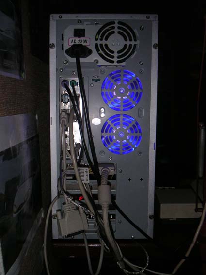

Staro 17.04.2004., 17:40   #7
Beta
Postovi: 194
Evo uzeo sam 2 ovakva coolera ali iskreno ne čini mi se po temp da je procesor hladniji, ako je 2 stupnja buka je tako tako ali stavit ću prekidač da rade kad oću, imaju i ledice u sebi i 2 cooler asu me došla 52 kune u Hg-Šrotu
KAd su svi cooleru upaljeni temp dok radim na kompu i surfam mi je 43 - 42 a kad ih isključim ista mi je temp koliko sam uspio vidjet, ipak nisam uspio dugo testirat a temp u Cal of Duty sa upaljenim ventovima mi je bila 48

Staro 17.04.2004., 21:16   #12
Beta
Postovi: 194
Ventovi rade na 2500 +/- 10%
A to sam za mrežice razmišljo ali mi je problem šta mi se ne da vadit ploču van ane može se pilit dok je ona unutra jer pada metalna prašina
Beta je offline   Reply With Quote

Postovi: 1,070
ja mislin da ti to ne bi tribao biti problem
Staro 18.04.2004., 11:59   #20
Beta
Postovi: 194
Eco riješio, stavio malo papira i selotejpa okolo i izrezo ali MESARSKI sa kombinirkama, cvikcanglama i škarama za lim
Buka se dosta smanjila sad je urazini ili malo jača dok sam imo starog Titan coolera na procesoru

Staro 18.04.2004., 12:41   #22
Beta
Postovi: 194
Jako sam zadovoljan, u igricam mi je sa ovim mrežicam temp bila 48 49 stupnjeva a bez njih 43 stupnj
Stavio sam bez veze neki prekidač ali radi tako da kad se ne igram i nije toplo ih gasim i sad mi je 41 ili 42 kad radim na kompu a 43 kad igram i upalim ventove
Super je ispalo, nisam se puno mučio, potrošio 50 kn ali ipak je buk a porasla
