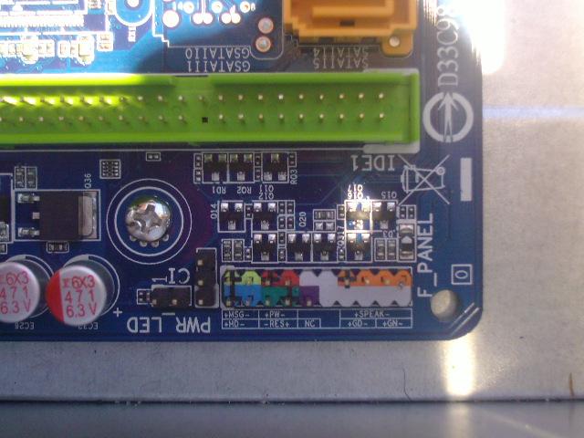

Kupio sam neko kuciste od CODEGENA (400W) Maticnu Gigabyte GA-P35-DS3L procesor E6750 i grafa PX8600GT. To sam sve stavio i pospajo. I nece upalit.
Mislim cak da je problem i do "Front Panel Header" (inace oni pinovi gdje ide za reset led ...) i ovako sam to spojio
HD ustekao H.D.D led
MSG - nista
PW ustekao M/B SW
RES ustekao RESET SW
NC (ima jedan pin)
i jos mi je ostalo power led+ i - (ovaj minus je u nekog krugu) oba imaju jedan pin ali su zajedno

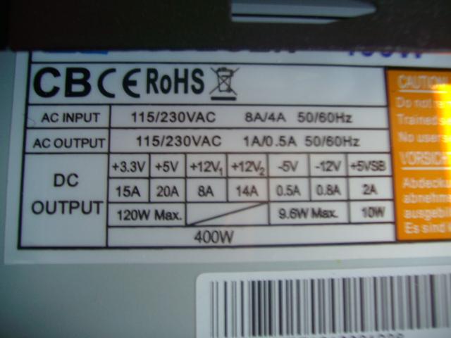

Autor TXS Pregled postova
Procitaj na napajanju koliko ima A na 12V

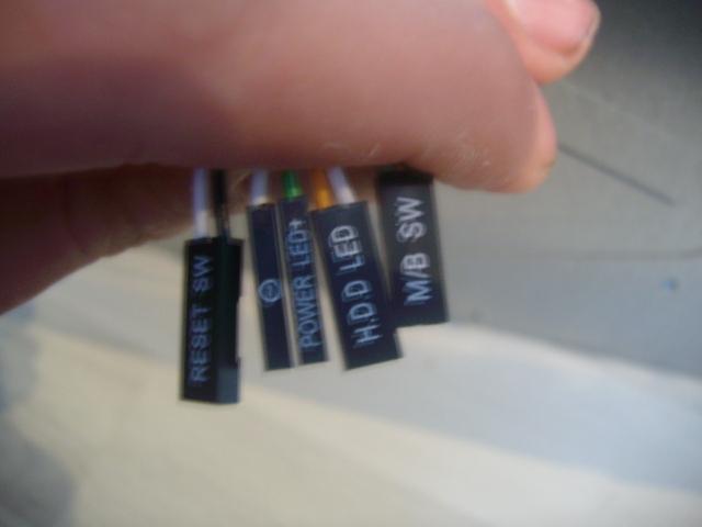

Staro 22.01.2008., 12:47   #5
TXS
TXS
TXS's Avatar
Lokacija: CRO
Postovi: 125
evo slike
kako bih bilo to pravilno spojit

Staro 22.01.2008., 13:44   #6
rib@
rib@'s Avatar
Datum registracije: Oct 2006
Postovi: 1,194
Kod ledica je bijela minus.

Staro 22.01.2008., 13:47   #7
Thommy
Thommy's Avatar
Lokacija: Dugo Selo
Postovi: 469
i pali ... pazi na + i - kak ih okreces ak okrenes naopacki nece se nista desiti a ak fulas okreni na drugu stranu, mozes i spojiti samo taj MB SW na PW bez ovih ostalih i to mora upaliti ako si ostatak komponenti dobro pospajao ... jel trreba za ru graficku enko dodatno napajanje onaj moleks kaj ide u plocu ili ima na sebi neki konektor?

Staro 22.01.2008., 23:49   #11
rokoko
In Rainbows
rokoko's Avatar
Postovi: 715
znaci radi ti sad?

Staro 23.01.2008., 01:19   #14
TXS
TXS
TXS's Avatar
Lokacija: CRO
Postovi: 125
Autor rokoko Pregled postova
samo si plocu odsarafio malo plocu i malo je digo? jel bi mogao poslat screen pls, kako si front panel spojio sa onim zicama iz tog codegen smeca...
RESET SW u RES
POWER LED i - u MSG
HDD LED u HD
M/B SW u PW
