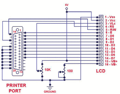

Ja koristim LCDcenter jer mi niti jedan drugi program ne radi jes sam spoio po nekoj 10 shemi (onoj ib Bug-a 110) i prvo sam bio nešto krivo spoio pa mi je otišlo par pixsela!!!
Po kakvim ste vi shemama radili??
Moja je dolje!!
Samo još fale 15 i 16 za svijetlo

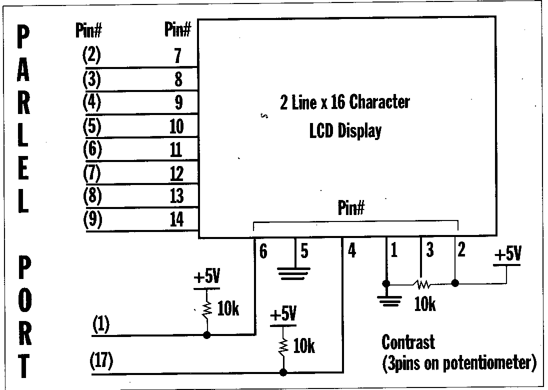

Moja je dolje!!
Ja sam koristio shemu kao sto je u prilogu, jedino sam umjesto
poteva stavio otpornike, jer mi je to bilo jednostavnije.
Inace moj LCD radi samo sa starim kompovima (npr. na jednom
laptopu sa BX chipsetom) ili na dodatnoj PCI kartici sa paralelnim
portom, pa ako netko ima ideju sto ga muci neka javi (na novim
maticnima, bilo da se radi o Intel i nForce chipsetu, dobijem samo
pola slike)
nara je offline   Reply With Quote
pola slike)
spajao sam po toj semi bar 5 lcd i svaki je radio na svim plocama bez problema
Reci koji lcd koristis??
STRMX je offline   Reply With Quote
Staro 19.02.2004., 14:57   #7
nara
nara's Avatar
Datum registracije: May 2002
Postovi: 276
Imam Powertip PC1602H iz Chipoteke, sigurno je dobro spojeno
(kad sam ga sklopio i skuzio da radi probleme, kompletno sam ga
preslozio sa novim kablovima), na starim chipsetima radi
savrseno, ali na novim mi prikaze samo desnu polovicu ekrana
(ukoliko se igram sa timingsima, mogu ga podesiti da prikaze i
manje ili nista )
Staro 19.02.2004., 16:19   #8
STRMX
STRMX's Avatar
Datum registracije: Sep 2002
Lokacija: kuca
Postovi: 1,567
manje ili nista )
evo nasao sam na stolu naljepnicu od tog lcd
pise
PC1602 LRU
jel si probao kod nekog drugog jel radi
ja uvijek prvo testiram sa programom crystalfontz i uvijek sve radi dobro
pise
PC1602 LRU
provjereno na nekoliko kompova
probat cu sa crystalfontz, mozda ce sa njim htjeti suradjivati...
yup, uvijek hd44780...
probaj pa javi.
bilo bi dobro da probas posuditi od nekog lcd pa da vidis jel radi.

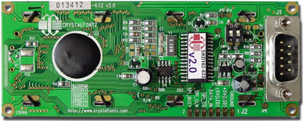

vidjeh na stranici crystalfontza da imaju lcd koji se spaja na usb ili serialni port, bez većih zajebancija!
evo i slike

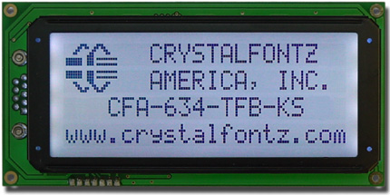

meni nekako ovaj zapeo za oko
evo i slike
jel imas shemu za serial ili usb
jedno vrijeme sam to trazio ali nisam nista korisno nasao

prespojio prema skici kao STRMX sve radi ok na matičnoj s 875 chipsetom, sa svim programima koji su ovdje spomenuti
Samo što sam ja prvi puta krivo spoio pa su mi se skurili par pixsela tako da ču kupit novi ekran.
ma meni ne treba shema, nego onakav lcd koji iza ima za spojit na paralel odmah, bez lemljenja i stavljanja otpornika jer nisam baš u struci s time
COMPAQ Presario C500

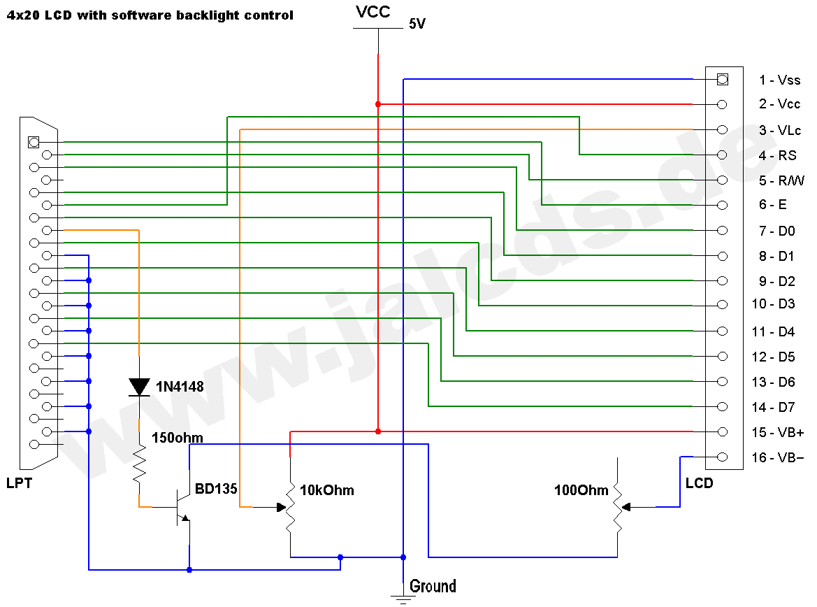

Evo ako koga zanima ovdje dolje je shema s softwerskom kontrolom osvjetljenja (radi uz program jaLCD)
Svijetlo se pali i gasi tempom koji mi odredimo.
To je shema za sve lcd-e osim 4*40
