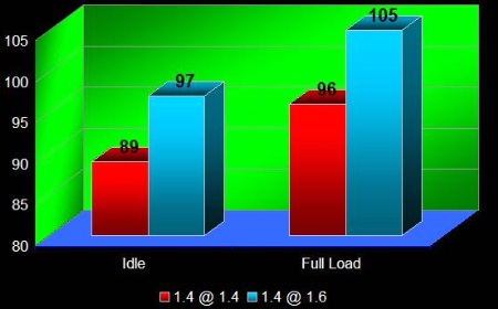

Bi li itko ovo znao prebaciti u stupnjeve celzijuse.
Hvala.

Ako su u pitanju Farenhaiti onda ti je to naških celizijevaca ovoliko:
89F = 31,66666667°C
97F = 36,11111111°C
96F = 35,55555556°C
105F = 40,55555556°C
Ma pucam po šavovima od pameti, znam koristiti calculator. Ipak su me neš i naučili na tom PMFu

Ma kakav DragonOrb 3. Ovo su rezultati hlađenja Tbird 1.4GHz hlađenim sa Dr. Thermal TI-V77L .
Temperatura je ( kako piše) izmjerena nakon 45min. igranjaWolfia u rezi 1600x1200 sa svime na max. Temperatura okoline je 20,55555556 C.
Crveno je temp na 1,4 a plavo na 1,6GHz.
Sad sam i ja našao calculator na kojem piše kako pretvofiti F u C
