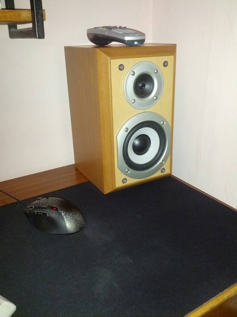

Ovako,za zvučni sustav koristim već veteransku Technics liniju i njene zvučnike.

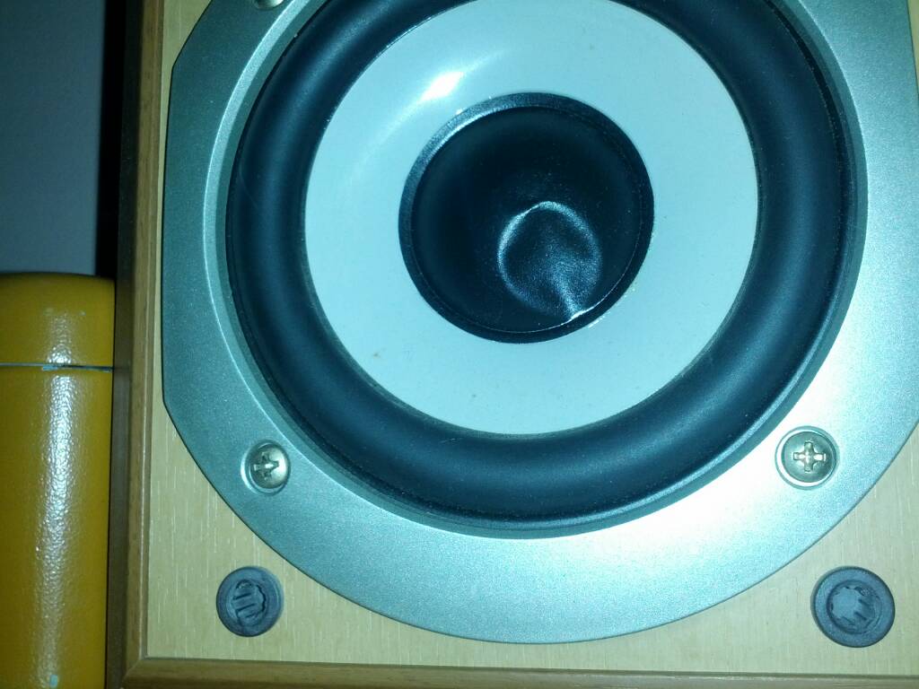

Danas pri čiščenju sam odlučio skinuti zaštitne mreže i imam kaj za vidjeti...centralne membrane,njih 3 od 4(na visokotoncima i glavnim) su udubljene...razlog...pitaj boga. NIje da sam ih zlostavljao il nešto i seljene su pažljivo pa mi nije jasno kak je to nastalo.
Da pitam,jel ih pametno odšarafit i vratit na mjesto?
Slike idu sa moba za koju minutu.
Hvala unaprijed!

Eto,mod ih može i spojiti u prvi post,danke.

Ja sam takve probleme riješavao usisavačem.
Da ne bi bilo zabune, ograđujem se od možebitno nestručnog rukovanja saugerom.

Usisavač, al moguće je da će ti se odljepit, no probaj lagano ako imaš reguliranje jačine na usisavaču. A uzrok ti može bit od vrućine i od ne znam svačeg još nije da samo od diranja po njima se to desi.

Usisavac definitivno kako su kolege rekle. Otac mi je glazbenik i cesto je ispravljao usisavacem takve udubine bez problema. Nemoj odmah raspalit na najjace nego kreni postepeno ( jacina usisa ). Preporucam malo prakse na nekim pokvarenim zvucnicima. Naravno sve radis na vlastitu odgovornost!

Driveri u sebi imaju ugrađen magnet za djecu, pa ako imaš djece u blizini zvučnika nije niti čudo da su udubljeni...kolega je na dynaudio bookshelf zvučnicima imao isti problem, također udubljen visokotonac i mid/bass pa je uspio izvući uz pomoć usisavača

Nije ti to "centralna membrana" nego "dust cap"... Pogledaj malo građu zvučnika, nemaš tu šta odšarafit da bi vratio na svoje mjesto.
Možeš je izvuči prema vani pomoću jakog duct tapea, obični baš i neće upaliti. Dobro zalijepi preko čitave površine i onda naglo povuci. Ili recimo šibica/štapić za uho i kap ljepila na njoj.

Dust cap? Znaci to nema utjecaja na zvuk?
Budem probao ovo s ductapeom

Probaj prvo selotejpom i idi postepeno prema duct tapeu - nisu svi jednako tvrdi.

u mojih 25 godina konzumiranja zvučnika i sl. nikad se nije dogodilo tako nešto - dakle uzrok je samo jedan - nečji prst. vrlo teško da će to ić sa uisisivačem, možda ako ima one nastavke za uske prostore...

Jedino ako mi duhovi po sobi hodaju pa su prstom udubili.... gore je bio protector od kad je kupljena brijem 1998'

ide to saugerom bez greške, samo drži lagano membranu cijelu da ne bi bilo izvuč-izvuč i polagano sa snagom.

Za početak, plastičnu slamku(kakvu dobiješ sa cedevitom u birtiji). Dakle malo šira i mekša slamka, usta neka ti usta budu usisavač i polako izvuci.
Ako baš ne ide, onda usisavač.
