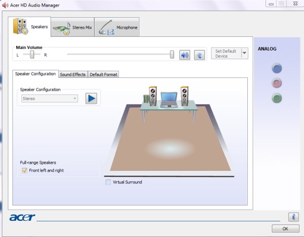

zar ADI driveri nemaju neki konfigurator kao realtekovi? za realtek skinem s www.realtek.cz i onda ovisno o chipu dobijem različte opcije, koje naravno ne dobijem od default win7 drivera...

@dhalan: a izgleda da nema kaže čovik da je pregledo sve i nema nigdje ništa, to je i mene čudilo, ja imam na svom mini atx-u od gigabytea iste drivere kao što si pokazao tu, skroz su podesivi.

Dhalan @ Uspio sam nekako mukom instalirat Soundmax za ADI.Slično je ovom tvom,no međutim čim odem na configure,odmah me baci na konfigurator od win 7.Stavim jacku u crni konektor,soundmax me pita za što mi služi to,namjestim za rear zvučnike,sve super,i opet ne radi.Sad u izborniku zvuka imam ikonu zvučne kartice,tamo sam petljao po tome,sve namjestim,al mu piše "no jack information for this device is available",i opet ništa
