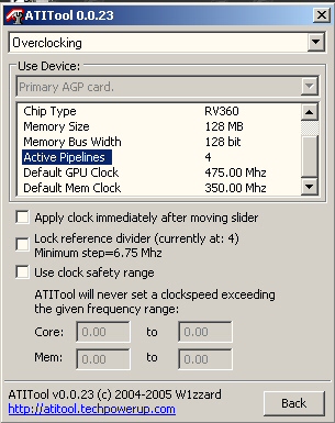

GeCube 9550 infinite -pipelines
Eto zanima me dali bi se ova grafa kako mogla modati da ima vise pipeline-ova?Softmod,bios ili nema sanse?

nemaš kod nje što otključatavti.
Čip koji je gore RV360 ima 4 pipea i 9550 ima uključena sva 4 pipea.
