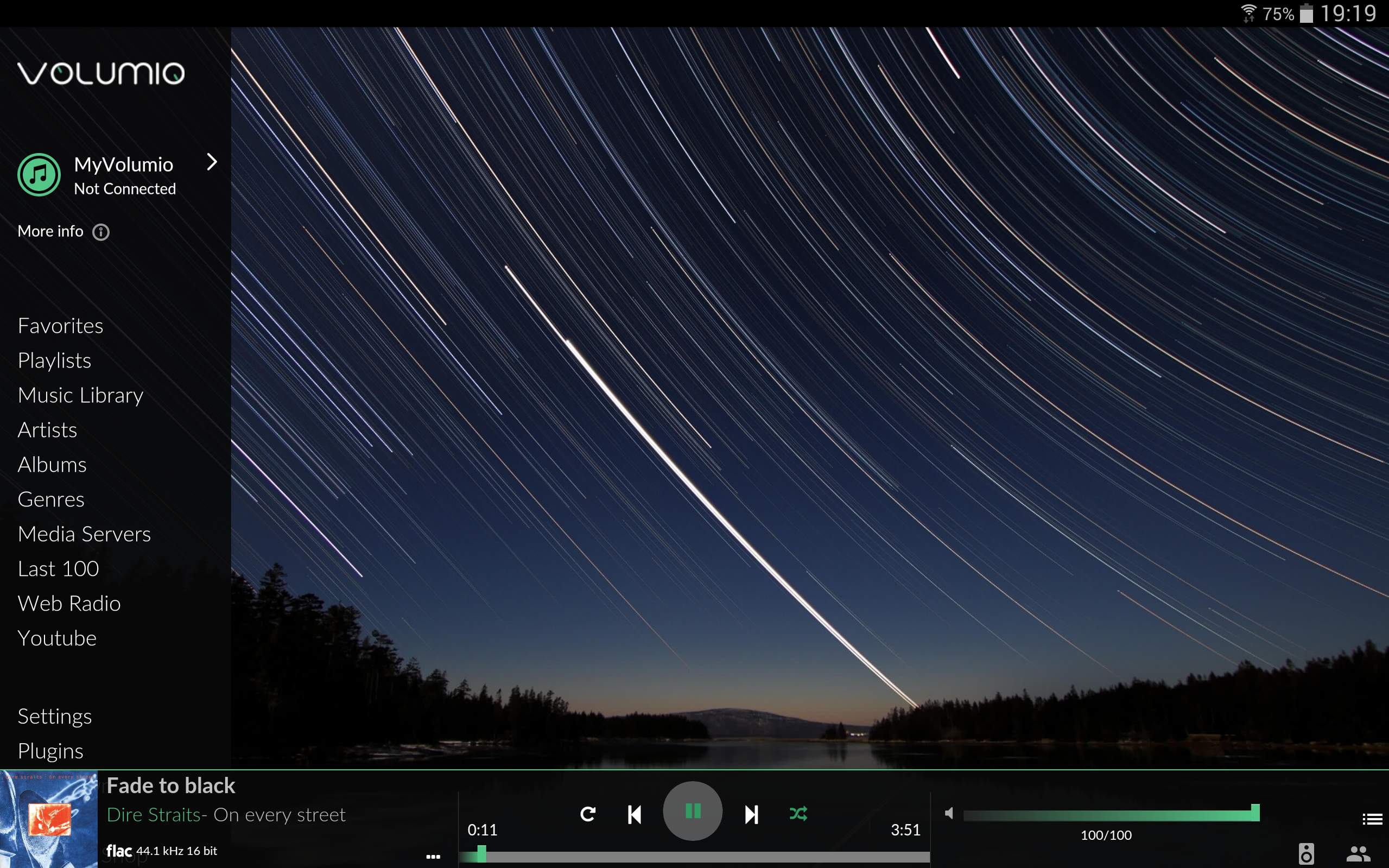

Dakle tablet Samsung Galaxy Tab Pro 10.1 (SM-T520) ne prikazuje dobro zadnji Volumio, odnosno dio ekrana ne prikazuje (playlistu), prvi screenshot.
Predpostavljam da se zadnjim updateom pojavila nekompatibilnost sa starim Androidom 4.4 i da tu nema pomoći ali nisam siguran.
Prije nego se bacim u trošak kupovine novog tableta, da provjerim jel se ipak nešto može probati na ovom jer mi služi samo za to, odnosno kao „daljinski“ za Raspberry pi 3B+ sa Volumiom.

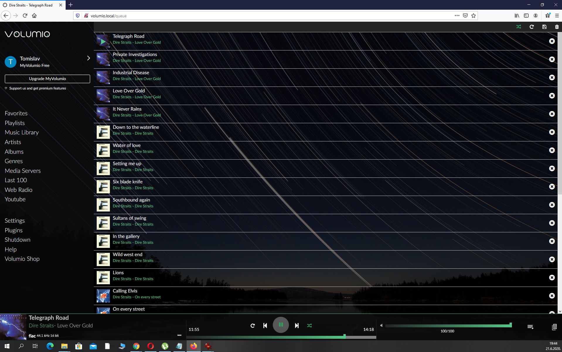

Ovako to izgleda na kompu i tako bi trebalo biti i na tabletu, drugi screenshot.
EDIT: samo da dodam da sam napravio i factory reset i ista stvar.
Hvala!

Koliko vidim na Xda postoje custom romovi na bazi Androida 7, pa da probaš instalirati?

Nisam nikad "rootao" mob ni tablet, pa nisam ni razmatrao tu opciju ali ipak na tvoju preporuku sam malo prosurfao i pokušao.
Uspio sam instalirati Android 7 i sad osim što je nestao spomenuti problem sa Volumio prikazom, tablet je puno brži, bez lagova i smrzavanja.
Mislio sam da je i hardver vrijeme pregazilo ali stvarno sad super radi sa Androidom 7.
Hvala!
