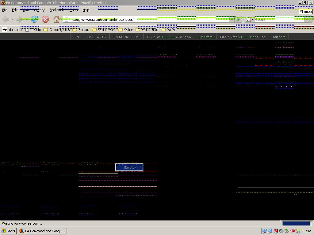

Mozes li nam dati jedan SS (screenshot) da vidimo kako to tacno izgleda kada ti slika postane "pixelasta".
Po ovome sto si gore napisao da se samo zakljuciti da je memorija odapela, ali ne mora da znaci. Pokazi SS-ove pa bi dijagnoza mogla biti preciznija.

evo screenshot kad pocne se kvarit recimo kad loadam neku zahtjeviju internet stranicu

najvjerovatnije ti je memorija na kartici otisla, pokusaj staviti neki vent da piri direkt po grafi mozda pomogne, ali cisto sumnjam, ako je mema otisla nema joj pomoci

Pozdravi se sa grafickom, memorija je otisla. Spustanje frekvencija ti nece nista pomoci jer te frekvencije na kojima radi "stabilno" su nikakve.
