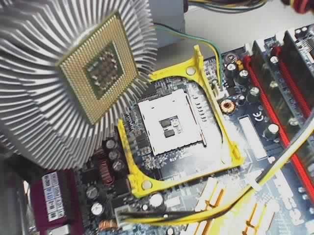

Evo da i vama prenesem jednu zanimljivost s kojom sam se susreo..
Servisirao sam kolegi racunalo (preciznije, cijeloga ga cistio iz nutra od prasine). Kad sam isao skinuti pasivni hladnjak s CPU-a, jednostavno nije islo! Skinuo sam prvo akrivni i ocistio ga, pa tek onda ponovo pokusao pasivni i uspio ga skinuti, ALI skupa s njim, skinuo se i CPU! Nije mi bilo potpuno jasno na koji nacin.. Vidio sam nesto sivo oko njega na cooleru, bio je slijepljen.. Prepostavio sam kao sto bi i bilo tko drugi da se krema zasusila i slijepila ga s coolerom, pa ga nisam htio odljepljivati posto nisam imao drugu da ju nanesem umjesto ove. Pokusao sam vise puta bezuspjesno vratiti CPU u socket s tim da cooler ostane na njemu. Na kraju sam se ipak odlucio odlijepiti CPU sa coolera. Jako sam se iznenadio kad sam vidjeo da to nije krema za koju sam mislio, nego je to bio zivi silikon! (kao onaj sto se na rubove prozora daje..)
Na kraju sam zavrsio struganjem silikona s CPU-a. Pitam lika sto je to radio s tim? Kaze nije on, a kaze i da PC do sad nije servisiran, nego da su to tako orginalno u trgovini slozili...
Necu spominjati ime trgovine, to je jedna vec malo starija u mojem gradu, ali ipak, za ovako nesto jos nisam cuo..
Ovo vam i slike sa moba na kojoj se vidi priljepljen CPU na cooler..

Ha ha, ja vjerujem jer sam to doživio na svojem kompu prije 2 dana kad sam sve iščupao zajedno, još sam čak na paru stavljao ne bi li odvojio na kraju cpu sa pasivca!!!!!
Na svu sreću sve radi, i da najbolje od svega što sam stavljao nove komponente prije nepunih mjesec dana tak da bojim se pomisliti šta bi bilo da nisam mjenjao hladnjak pa da je serijski bio malo duže, najvjerojatnije bi se stopio sa pasivcem...
Mislim da je caka u tome što su oni kao i ja stavljali tvorničku pastu (dolazi sa cpu-om) jedino to mi ima smisla tak da treba kriviti proizvođača a ne prodavača!
Tko god da kupuje cpu dobivenu pastu nek hiti odmah i uzme neku za 40 kunića i može biti onda miran i god.

Meni se ista stvar dogodila. Proc je bio celeron 1700, a ploca nesjecam se. Ali najtuznije di mi se to dogodilo. Dogodilo se u yugu na suvozacevom mjestu. Ja stavio plocu sa procom i hladnjakom u krilo dok smo isli iz NA u OS. I reko da vidim sta je pod hladnjakom, kad ono hop, izaslo sve. To je mozda zastitni znak 478 BOX hladnjaka i pasti (ako se to moze nazvati pastom). Kad smo dosli u OS sve sam sastrugao i namazao sa keramike pastom i taj komp radi vec 4 ili 5 mjeseci bez gasenja, na tavanu pod crijepom i nebuni se.
Po slici i veličini coolera vidim da nema teorije da si mogao otključat socket i sa dignutom polugicom vratiti ga zajedno unutra,što je pak najbolji način za odlomiti koji pin i trajno s***ati proc.Govorim iz iskustva,moj glupi brat je isto pokušavao,ovako ide priča.Početkom kolovoza sam ja otišao radit,glupson je bio na moru.Kada se on vratio,ja sam još uvijek radio,a pošto ja imam nešto bolje komponente on je moje odsustvo iskoristio i sve komponente osim matične,proca(kako sam ja mislio) i napajanja izvadio i pospajao kod sebe.Ja sam u međuvremenu stigao,a tagan iz siga mi je bio izgorio te sam nabavio novo napajanje.Dođem doma,pospajam sve,upalim,komp stoji-ni do boot screena nije došao.Tako dva,tri puta,vadim priručnik od matične da vidim jer DFi NF4 UT-D ima četiri diagnostic lep lampice.Sve četiri su radile,znači nije ni proc očitao.Raskopaj sve,uhvatim za cooler-tada već proc nije radio cca. 40 dana,kad izleti CPU zaljepljen na njega.Pasta je bila AS5.WTF,mislim,pogledam dolje kad pinovi kao klavijature,isavijano prema slobodnoj procjeni 10-15 komada.Sad pouzdano znam da se pinovi nemogu saviti prema unutra od izvlačenja,naravno brat kaže nije on.Tri i po sata sam ja pinove ravnao nježno čačkalicom da uopće mogu staviti u socket CPU,jer naravno onakav ne ide.Bila je skoro ponoć kad sam uspio,tri četiri puta tako zaključao socket da ih on ispravi i sada radi kao singerica.Inače je to jako osjetljiv posao da ih ti kada su već savinuti ne s***eš izravnavajući,tako da izvučeš pouku iz ovoga i niti ne pokušavaš više sve skupa vratiti...
Kao zaključak priče,idući dan sam ja to zajapuren ispričao staroj,ona je bila zadužila za potrebe svog doktorata komp na faksu,na kojem se brat iživljavao kada je ona završila,raskopavao,cirkuso i sranja radio,bez da se ikada prethodno susreo s manualom od matične ili nekim recimo how-to vodičem o sastavljanju računala,pa makar bio iz pcplaya.Da potvrdi moje sumnje,jer nije bio nitko drugi,osim da su se usred izgaranja PSUa pinovi savinuli,ili da je pokojni član obitelji ustao iz groba i to učinio,stara je rekla kako je i serviser na fakultetu na celeru s478 isto ravnao pinove poslje njegove torture..Tako da je krivac pronađen,a bočna stranica odsad zaključana dok su ključevi na terenu kod mene
Inače,ja sam pastu fenom topio dok nježno pokretima u smjeru kazaljke nisam uspio odvojiti proc od coolera.Jesi probao uopće topiti prije struganja,da se nije radilo o nekoj vrsti žvake koju proizvođači vole isporučiti?

Ja sam samo 4 pina savinuo.. Srecom nisam vise (kad sam vo probao na "vulgaris" naci ugurati nazad u pripadajuci socket)!
Nije nikakva zvaka, nego bas pravi onaj silikon sivi! Ima isti takav miris bas kao i taj silikon, a nisam pokusavao topiti jer sam bio na terenu i izbor alata mi nije bas bio velik.. Par vrsta odvijaca, mini kombinirke i sjekaca, skalper i par gluposti sto je lik donjeo.. To je bilo nesto tipa partizanskog posla..

Vidim da si 100% siguran da je bio silikon, ali mi fakat nije jasno kako to nije izgorilo u prvih 5 minuta. Mislim, toplinska provodnost silikona je nikakva, koliko ja znam.
Ne dovodim tvoju sposobnost prepoznavanja silikona u pitanje, al ja isto mislim da je to ona popularna "zvaka" koja je dobro spekla.

da, to dobro kazes... sada vise bome ni nisam 100 % siguran zbog toplinske provodljivosti. ali miris je isti, elasticnost i cvrstoca podjednaka..
