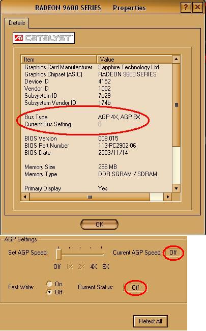

A sad ono glavno. Nakon što sam nabavio Sapphire 9600XT sve
je išlo glatko, dok neki dan nisam instalirao MaxPayne 2 i nakon
instalacije mi javi da mi je AGP isključen. Restartam i pogledam u
BIOSu, tamo mi lijepo piše AGP 8x i FW uključen. A pod
Windowsima XP u ATI postavkama imam podešeno kao na
slici, s time da nakon što podesim na 8x i FW On, resetiram, ali
opet dobijem postavke kao na slici. U čemu je štos? Ajmo malo
mućnite glavom i recite kako da to sredima da proradi kak spada.

Da se maknemo od početka, da je samo u tome problem onda
ne bi ni postao ove poruke. Inače to mi se baš i dešava sa
Catalyste 3.10, da ne bi bila stvar u tome probao sam i sa
Omegom (3.10), ali ista stvar. Uz grafičku sam dobio Catalyste
3.9 pa sam i njih stavio i sad ono čudno: u SMARTGART(tm)
izborniku mi ispiše da AGP radi na 4x, a u Options --> Details piše
Current Bus Setting: 0. Prije sam imao Radeona 7500 neko
vrijeme na ovom kompu i on je normalno radio na AGP 4x. Pošto
je u BIOSU podešeno na 8x i FW on, što sprečava Windowse da
prihvate promjene, tj. modifikacije postavki?

Netko je na forumu rekao da te kartice trebaju imati uključen
FW, pa sam ga je tako stavio. Probao sam sa 3 različita drivera
i sa ATi i sa Omega ali ista stvar. Uvijek počistim sa Driver
cleanerom u safe modu i tek onda stavljam nove. Može li bit da
je ipak ostalo nešto od nekih drivera i da to smeta novim? Zar je
jedino rješenje format i nanovo sve gore? Mrzim taj format jer mi
se ne da ponovo stavljat sve gore, dugo traje. A kaj je najbolje
imam ghosta i nikak da si napravim image, uvijek nađem neki
razlog da to odgodim. Hoću sve posložit kak spada i tek onda
puknut image, a ne ovak da mi na pol radi. Ajmo ljudi potrudite se
malo, pa nije valjda da ste još mamurni od proslave Nove!

Za 9600XT i treba biti uključen FW.
Kaj se tiče ostalog-najednostavnije ti je napraviti re-instal drivera,DX-a i drivera za ploču.
Po mogučnosti bi trebao staviti najnovije drivere za ploču,pa onda DX, pa drivere od grafe.
Ziher si pri instalaciji igre OPET instalirao DX sa CD-a igre pa ti se nekaj zeznulo.
Imaš u Omega driverima Advanced SmartGart Settings pa pogledaj kaj bu ti pisalo.
Po mom iskustvu takve stvari se najčešće događaju kad se zblesiraju driveri od ploče...

Neke NF ploče znaju imati problema sa tim...ili trebaš "ručno" instalirati drivere za grafu, a ako to ne pomogne skini SmartGart unistalater i de-instaliraj malo govance....
Možeš ga skinuti tu:
http://www2.ati.com/drivers/smartgart-uninstall.exe

Problem riješen! Bit će da je kod instalacije neke igre stari DX
pregazio 9.0b i napravio mi probleme. Thanx:clap:
