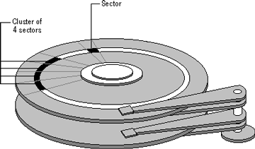

Kada se podaci zapisuju oni se zapisuju u sektore, claster je obično iste veličine kao i sektor vidi sliku za sektore i clustere. E, ono što tebe zanima: zašto razlika u veličini ... ako su clusteri veći smanjuje se potencijalna fragmentacija (manje defragmentiranja diska) ali raste opasnost od neiskorištenog prostora, (recimo na FAT32 sam imao 15 Mb ikona ali su u stvari odnjele skoro 100 Mb diska kada su bile pojedinačne, ne zazipane ili u Library). Uglavnom stvar ti se još dodatno komplicira time da disk ne čita bit po bit, več cijeli cluster bitova. Za pun Q aplikacija manji cluster znači manje potrošenog diskovnog prostora ali recimo za audio zapise manji clusteri znače više read / write operacija dakle usporava se radnja. Malo matematike koju svi vole Cluster je uvijek umnožak od 2 x 512 i sada kako dalje? Ako imaš FAT16 to znači da imaš mjesta od samo 16 bita clusterov broj, i pošto je najveći broj koji stane u polje od 16, 2^16-1 = 65535 znači da disk može maksimalno imati 2^16-1 = 65535 clustera i tako dođeš do formule cluster je velik = veličina diska / 65536 isto tako je ja za FAT32 (clusterov broj može biti 32 bita) 2^32 = 4,294,967,296 clustera i iz toga dobiješ da se disk od 32 TB (32 milijuna milijuna milijuna bitova) može smjestiti u clustere od samo 8 KB. Napomena, proizvođči tvrde da je 1 Mb 1000, ali nije već je 1024. Od tuda one čudne brojke, uzemš disk od 20 Gb, a on ima jedva 18 – 19 i tome slično.
