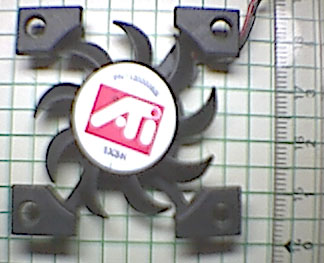

Dakle od vanjskog čoška do čoška je 42 mm x 45 mm ili ti 4,2 cm puta 4,5 cm ili ti ... je li imaš takav:confused: ma imaš, recimi da je takav

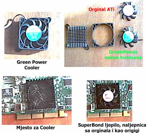

Cool Cooler beta1
Balkanac 007 i SuperBond in Action
Misija: RadeON 8500 Cooler
Status: niti jedan dućan u RH nema zamjenski Cooler
Mogučnosti: moli se Svemogućem i trganje HeatSinka sa jezgre, ne dolazi u obzir
Alternativa: SuperBond GreenPower 15,00 kn cooler, pila, skalpel i Balkanac
Rezultat misije: Učinkoviti Cooler za RadeON 8500
Izvještaj: uzmeš 15,00 kn i kupiš GreenPower cooler, odrežeš sve oko njega, tako da ostanu od nosaća samo tri donja kraka i cooler na nima. U rupu na HeatSinku na RadeONu naliješ SuperBond lijepilo i na njega zaljepiš ostatke coolera. Spojiš na napajanje, upališ PC i radi i to je to.
Slika slijedi većeras ili kasno noćas. Ako se u mučenju UT2k3 sve pokaže stabilnim i učinkovitim.

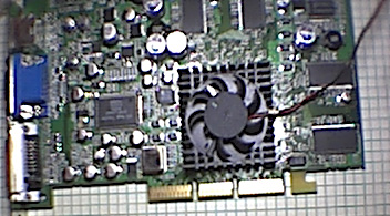

Složio, izvadio da sliknem i ispade mi kartica i polomim jedno krilo na propeleru #$!@#"?!!, Dobro sada znam kako, pa ću sutra ujutro staviti novi. Uglavnom radi. Sutra onda imam Gold verziju.

Talking Gone Gold
Bio u dućanu, kupio još jedan GreenPower cooler i izvršio operaciju na njemu i transplatirao ga u RadeONa 8500. Stvar hoda, razina buke kao i prije. Ukoliko se pojavi koji BUG javim (nadame se da ih neće biti) i postam patch za BUG. Slikovni opis u prilogu.
