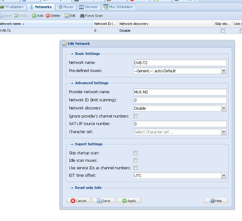

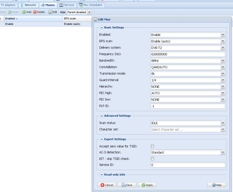

Staro 12.06.2020., 22:55   #22
GoodLooker
GoodLooker's Avatar
Postovi: 971
Wlan ti nema baš veze s dvb-t2 prijemom.
1. Obriši sve networks, muxes, services
2. Dodaj network kao na slici
3. Dodaj mux kao na slici
4. Odi pod networks, označi network i klikni Force scan
(ako se ne pojave servisi (HD kanali) idi na Start wizard i skeniraj Generic all)
ID:	22429   Click image for larger version
GoodLooker je offline   Reply With Quote

Mislim da je ovo isto do čega sam i ja došao samo na drugi način. Izgleda da dvb-t2 nije u onom presetu za Hrvatsku.
Probaću i ovu kombinaciju pa ćemo vidjeti.
Negdje sam pročitao da bolje radi kombinacija sa libreElec-om. Kod mene je na raspbianu.
Otvoriću sutra tvheadend direktno u raspbianu pa ću znati zeza li me wifi.
Hvala na pomoći
UPDATE:
Instalirao libreElec verziju i sve radi za 5. Bez problema se streama preko wifi mreže na druge uređaje u mreži. Mislim da ih više može istovremeno gledati isti mux. Ako se ide kroz raspbian nikako to ne radi kako treba. Krene par sekundi i zablokira. Neznam do čega je.
Uglavnom, ko planira kombinaciju pi+tv hat+kodi, može slobodno. Svi hd i obični programi su tu. Za hd kod pretraživanja programa treba napraviti kako je kolega u gornjem postu naveo (treba znati frekvenciju kako je kome dostupna), ili u wizardu za lokaciju odabrati Češku i sve će se samo pronaći.
