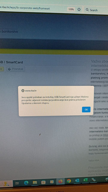

Ima li još tko problema sa radom sa usb key-om i pristupom njihovoj stranici, od jučer? Poslovni korisnici.
Firefox,Chrome ne rade, IE radi.
Probano na više PC-a, više verzija preglednika, jave, trusted sites, security exeption u Javi, IE resetiranje postavki, sinergy njihov deinstall/install, brisanje povijesti,, u appdata temp od jave...i još svašta nešto.
Ukratko nemre učitati java applet i radi samo u IE-u.
Win10.
Hvala svima!

Meni radi normalno, imam usb ključ, novo i staro internet bankarstvo radi i u Vivaldiju i u Edžu, s tim da novo radi bolje u Edžu.
Windows 11
Java 8 Update 333 (al mislim da Java više ni ne treba za SignErgy, osim u IE)
RBA SignErgy 3.17.066
ActivClient x64 7.1.0
Jel se možeš prijavit ovdje: https://mojcert.fina.hr/finaportal/
i šta ti kaže za certifikate, jesu ažurirani?

Certifikati su produljeni, nisam probao mojcert.fina.hr, antipatični Edže isto nisam probao, ali njega na neki način bojkotiram jer mi nije sjeo.
Ma...loše izvedeno općenito sa tim simulacijama Jave kroz Sinergy ak mene pitate, gledam to na poslu, ali generalno Chrome i Fina dobro surađuju osim u ovom slučaju. Nema se tu što specijalno napraviti osim da reinstaliram PC, a to za sada ne dolazi u obzir kod tog poslovnog korisnika, ali ja bih to prvo napravio nakon što sam sve već poklikao 100x.
Savjetovao da se koristi IE do daljnjeg što ću.
Htio sam vidjeti ovdje dal je to izolirani slučaj kod nas ili eto još tko ima problema istih jer su se pojavili odjednom.
Žalili su mi se isto da odu kod Fine nešto riješiti, pa ih Fina uputi na banku jer je njihov stick, pa banka ih uputi na Finu jer su njihovi certifikati čovjek ne zna dal bi se smijao ili plakao.

Probaj deinstall/install razne kombinacije, restart u međuvremenu. Instaliraj s offline isntallerom javu, 32 i 64 bit verziju. Isto tako možeš probati s instalacijom starije verzije jave, da nemaš najnoviju.
Ja sam imao isti problem nekidan sa synergy aplikacijom od Zabe, i nakon par sati troubleshootanja odustanem i ugasim komp jer nisam uspio složiti. Sutra upalim komp i digne mi sinergy i logiram se bez beda u net banking.
Proradilo samo od sebe.

Pa 99% problema s tim logiranjem se rješava restartom. Jel tu uopće browser pita smije li pokrenuti SignErgy? Da nije negdje netko nešto zabranio pa zato zeza?
Edž je odličan browser, RBA "novo" internet bankarstvo je smeće, a staro ukidaju

Browser upita dal smije pokrenuti SignErgy, da.
Ma možda se riješi samo od sebe kako to već biva.

Ludo, pa koja je na kraju greška i tko je javi, applet ili browser?
Vjerujmo u samoozdravljenje
