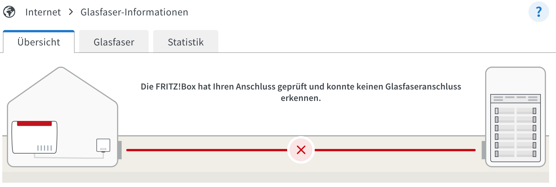

Molim pomoc podesiti Fritz!Box 5590 fiber - A1 od RUNE
Dobar dan svima, molim vas treba mi pomoc kako podesiti Fritz!Box 5590 fiber. Pokusala podesiti uz pomoc ovog linka https://forum.pcekspert.com/showpost...58&postcount=1 i mislim da sam sve korektno upisala i podesila (nisam sigurna), ali na zalost nikako da uspijem. Imam opticki internet MegaNet od A1 preko Rune i uspjela sam sve spojiti, unjela pristupne podatke koje mi je A1 dao, ali nikako da se spoji u stavri piše da moze 'naci' opticki internet. Sa strane A1 mi je receno da trebam staviti gpon modul. Da li je moguce da je problem do kabla? Fritzbox ima LC/APC 9/125um g657B3 (bijeli kabel) a od A1 je LC/APC 9/125um g657A1 (zuti kabel)? Jeli ima mozda netko ideju u cemu bi mogao biti problem? Puno vam hvala unaprijed. Ugodan dan i lp Krunoslava Zadnje izmijenjeno od: kruna73. 14.06.2025. u 12:07. |

Dobro. U tom Innbox ruteru se ne moze iscitati podatke o koristenim VLAN-ovima. Nije toliko bitno. Saznat cemo. To je spajanje na internet. To je tek drugi korak. Prvo mora uspjeti zamjena ONT-a G23. Na "dijagnozi" Fritzboxa mora pisati: "Glasfaser-Verbindung: verbunden" (spojen) Sad pise "nicht verbunden". Znaci greska. Pocni otpocetka: 1.) Reset (ne samo restart) samog Fritzboxa. 2.) Stavi regiju "Hrvatska" tako da mozes promijeniti serijske broj pod http://fritz.box/support.lua . Stavi 12 znamenki "ISKT12345678" 3.) "Einstellung übernehmen" ili "Apply setting" i sacekaj par minuta da li ce se spojiti. Napravi "dijagnozu" i vidi pod "Glasfaser-Verbindung". Mozes i probati obicni restart Fritzbox-a (ne reset) ako ne uspije. Pogledaj i pod "System -> Ereignisse" koju gresku ti javlja. |

Tek sam sada skuzila, da mogu sa G23 kabel prikljuciti na FB, da ne koristim SFP GPON Modul. Znaci kutija od RUNE opticki kabel ide u INNBOX G23. Iz G23 ide kabel u FB u WAN, ali na zalost i to nije uspjelo. Jednostavno nemoze prepoznati opticki internet. Cekam odgovor od A1, pa ce mo vidjeti dalje. ![]() Citiraj:
