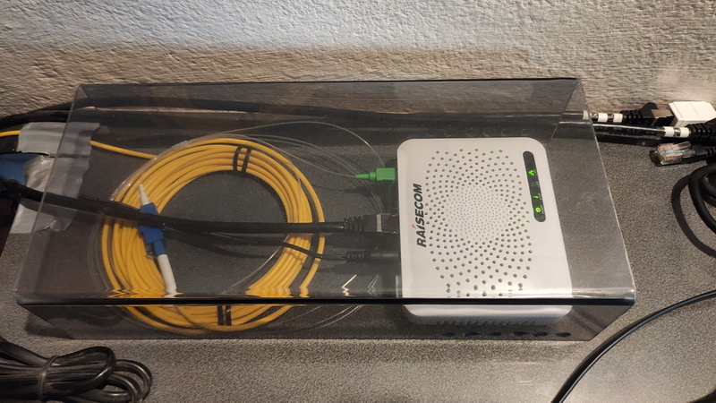

Stuacija: imam ovakvu opticku instalaciju:- fasadna spojna kutija ORM4 -> 5m žutog optickog kabela 3mm debelog do radnog mjesta -> Ž-Ž spojni konektor (slican ovom) -> 2m prozirni (kao "ribarski najlon") patch kabel -> Raisecom ONT.
Problem: higjenicarski nagon ukucana je rezultirao ostecenjem "ribarskog" patch kabela 3 puta u dvije godine, koji su tehnicari HT-a uvjek u roku od jednog dana bezpogovorno zamjenili.

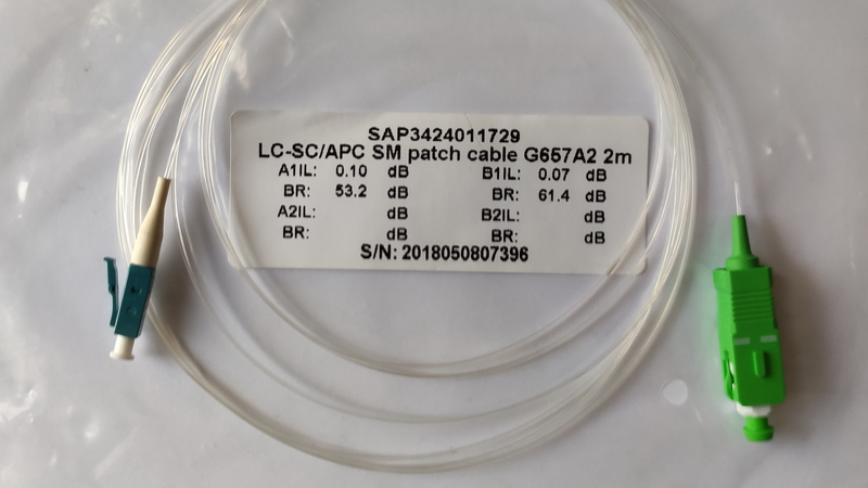

Pitanje1: jel mogu ovakav kabel kao na slici:
zamjenit sa ovakvim kabelom, koji mi izgleda puno otporniji na higjenicarske zahvate da izbjegnem buducu tlaku oko tehnicke podrske?
Pitanje2: jel mogu negdje kod nas kupit/narucit isti takav debeli Patch kabel?

Kao šta i sam znaš, sve ti igra dok su na oba kraja odg. konektori.
Možda da se ipak izgnjaviš i složiš kanalice pa ga neće moči srediti ?

Kanalica ne dolazi u obzir jer sam vec slozio nesto slicno, ali džaba:
Slicni kabel koji si linkao sam nasao i ovdje, ali me zbunju ta imena konektora iako izgledaju isto. Ovi koje sam nasao kod nas su svi "LC/UPC na SC/APC" za razliku od mog LC/APC na SC/APC, a nemam pojma jel to isto

Taj koji si našao u Protisu će ti raditi.
Tvoj trenutni nije LC/APC na SC/APC nego LC/UPC na SC/APC (ne piše UPC kod LC iz nekog razloga). Inače to možeš znati i po boji konektora, UPC je plavi, a APC zeleni.

Tnx. Da moj je plavi, pa cu narucit taj iz Protisa; nece me financijski unistit i ako ne pase

Stigao naruceni SC/APC-LC/UPC opticki patch te zamjenio HT-ov "ribarski najlon" i sve uredno fercera. Sretan ja, a sretne i moje higjenicarke.
