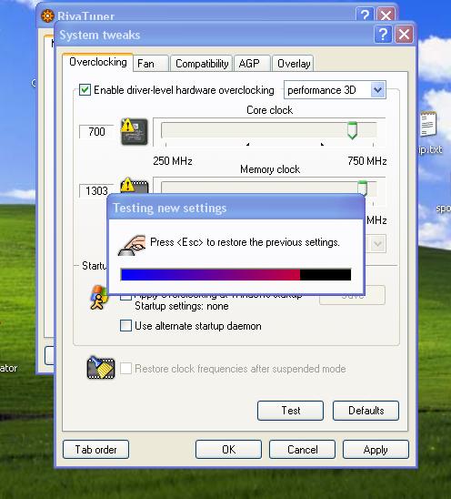

sad prćkam po rivi,hm ispada da su taktovi gpu i memorije povezani,primjer ako stavim prvo gpu na 569/900 test prođe,ako stavim 569/1100 ne prolazi test ako stavim na 564/1160 test uredno prođe,zanimljivo.

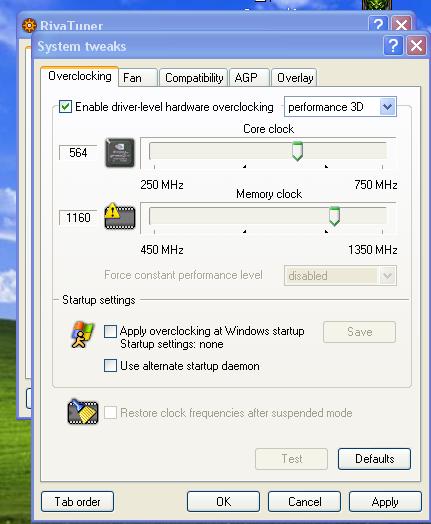

kad diseblam internal clock test ovo prođe i niš ne kaže:confused:
Name:	disablan internal clock test.jpg‎

nista ne kaze zato jer si iskljucio provjeru... ali na tvome mjestu nebi drzo takt meme na 1300.... mislim da nije zdravo
