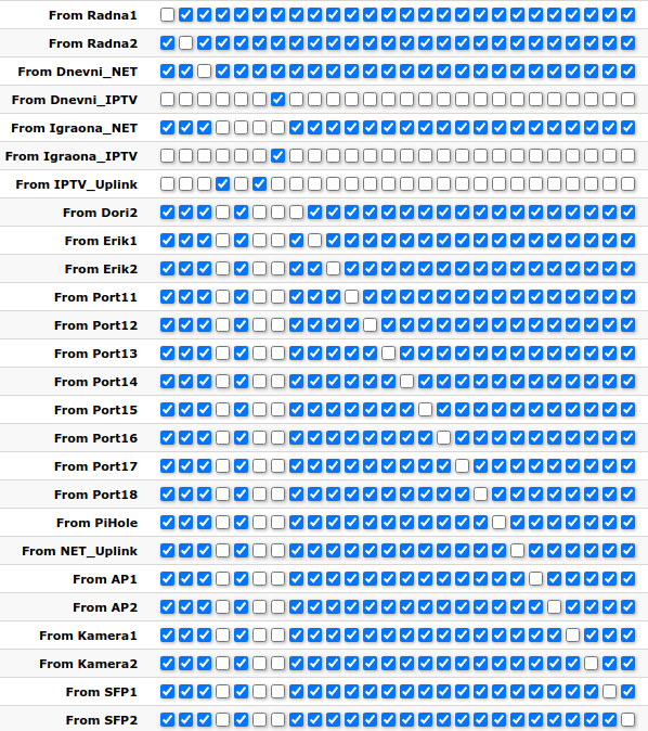

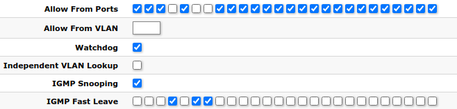

@Nikky, imas ideju mozda kak slozit na cssu maxtv da radi? slozil sam igmp snooping, i sad mi sva mreza ostala ok dela, probal sam i port isolation i dalje nula bodova. maxtv na oba prijemnika radi ali samo videoteka i snimalice, ali live tv ni cuti. to radi samo i jedino ako je direkt u openwrt zakaceno. fakat sam vec bez ideja :/

ovak to izgleda na switchu ako ima ima ikakve veze

A nešto im očito fali ...
Možda dodatna pamet samo smeta.
Jeli imaš pri ruci neki mali "glupi" switch ?
Samo da vidiš jeli radi kad preko njega spojiš izlaz iz openwrt - a i dva STB - a.
EDIT: Glasno razmišljam, zar ne bi trebalo (velika slika):
- IPTV_Uplink On na 4, 6 i 7
- Dnevni_IPTV On na 4 i 7
- Igraona_IPTV Om na 4 i 6
Zadnje izmijenjeno od: Nikky. 05.05.2021. u 18:51.
