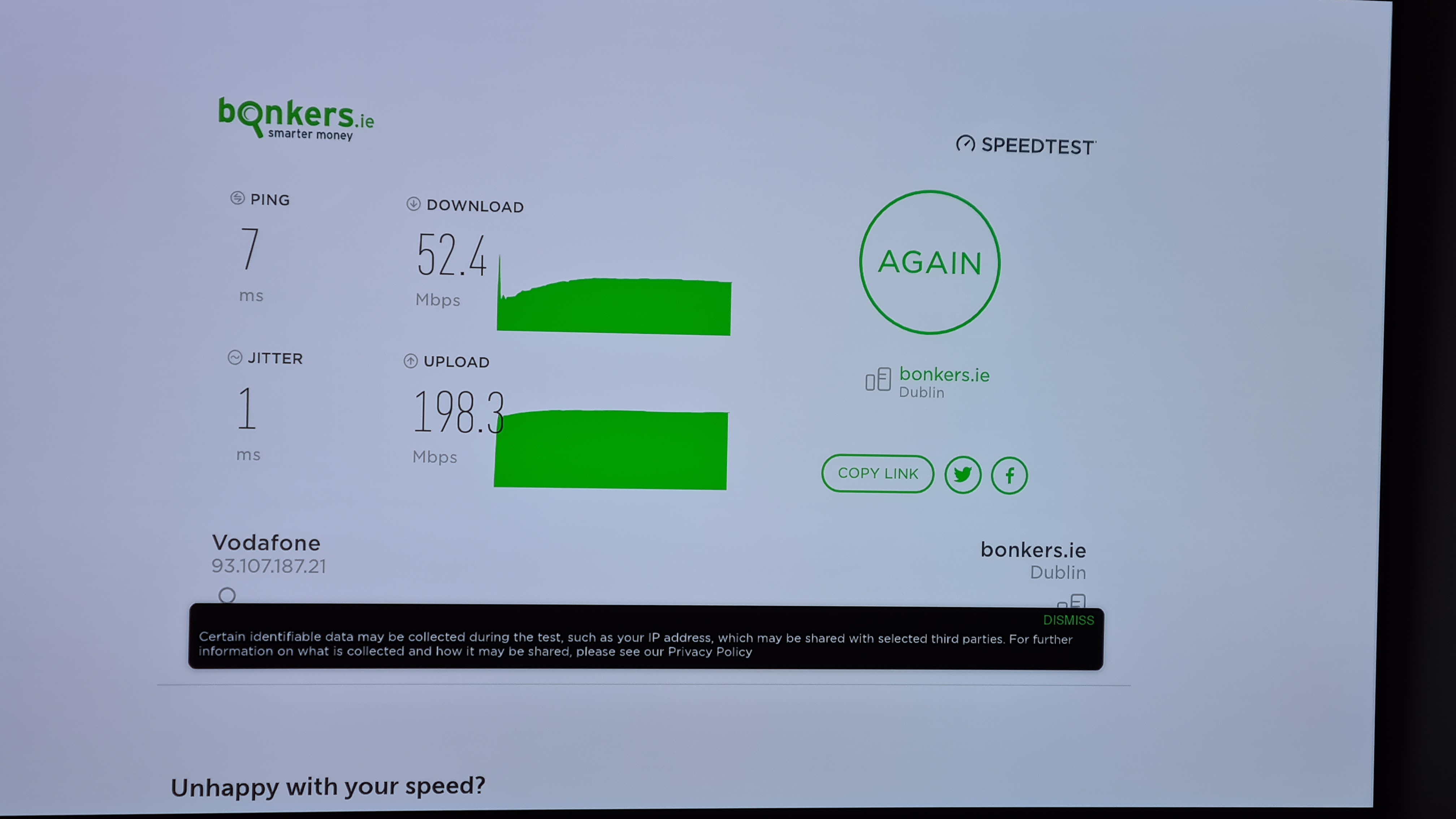

Imam 2 LG televizora i oba se identicno ponasaju, kad odem na njihov browser na speedtest, download dosegne 50 mbit jedva. To je na 5ghz wifi, a kad spojim kabel onda jos gore. Da bude zanimljivo, upload potegne 200 mbit.
Router je 1m od televizora i mobitelom na taj router download bez problema bude 370 mbit.
Vidim po netu to je standard za LG i neki uspiju rijesit mjenjanjem wifi kanala no eto isprobao sam sve i ne mjenja pricu.
Zar je moguce da tako skup televizor ima tako banalan problem?
Imam 55" seriju 8 i 65" oled CX i oba se ponasaju isto...
Naime, problem je sto ne mogu streamati 4k film visoke kvalitete (trza).

Netflix, youtube i slicno radi, ali imam i privatnu bazu mkv filmova online i tu filmovi full hd i ako su 4k ali 3860x1606 i slicno (onaj format sa crnim barovima gore i dolje) to sve radi, ali kad pokrenem full 4k 2160p radi ali zapinje pa sam uvjeren da zapinje zbog brzine interneta.
No nije tolko ni bitno sta gledam, bitan je problem da download ne ide kako bi trebao. Isti router isto sve na mobu povuce blizu 400 mbit, tv nece preko 50 i kusur. A upload ode na 200...
Pa me to eto muci, taman i da rade svi filmovi, muci me i trazim pomoc ili savjet ako netko zna za neki fix.

ne ne, kroz SIPTV. Ugl uspio sam pogasiti neke opcije na tv i cini se da sad radi punom brzinom, odnosno nije neko odusevljenje ali je oko 200mbit i sad vise ne steka.
No ako iz browsera mjerim brzinu, i dalje pokazuje vrlo sporo.
