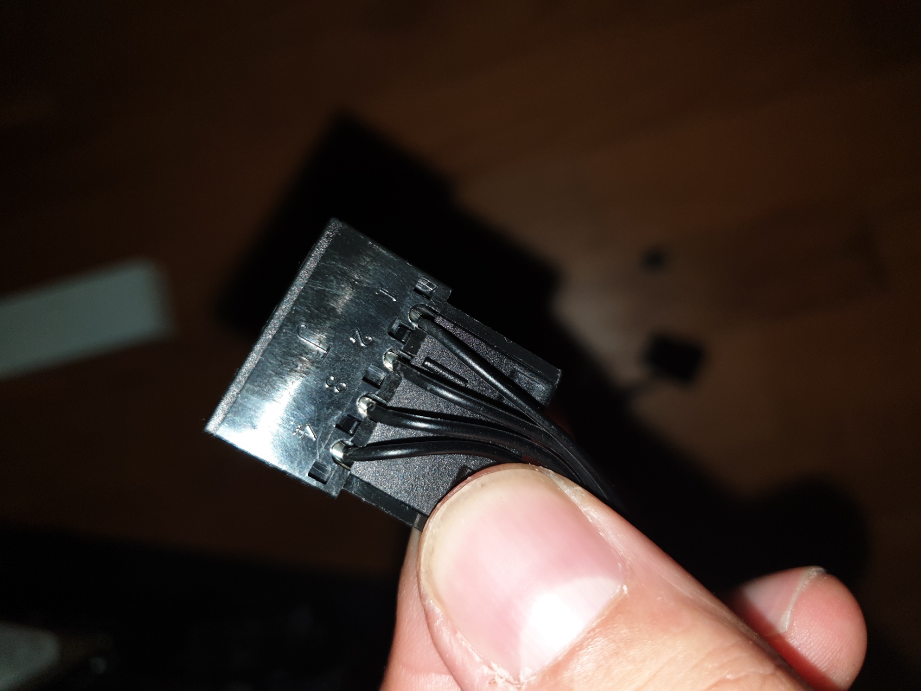

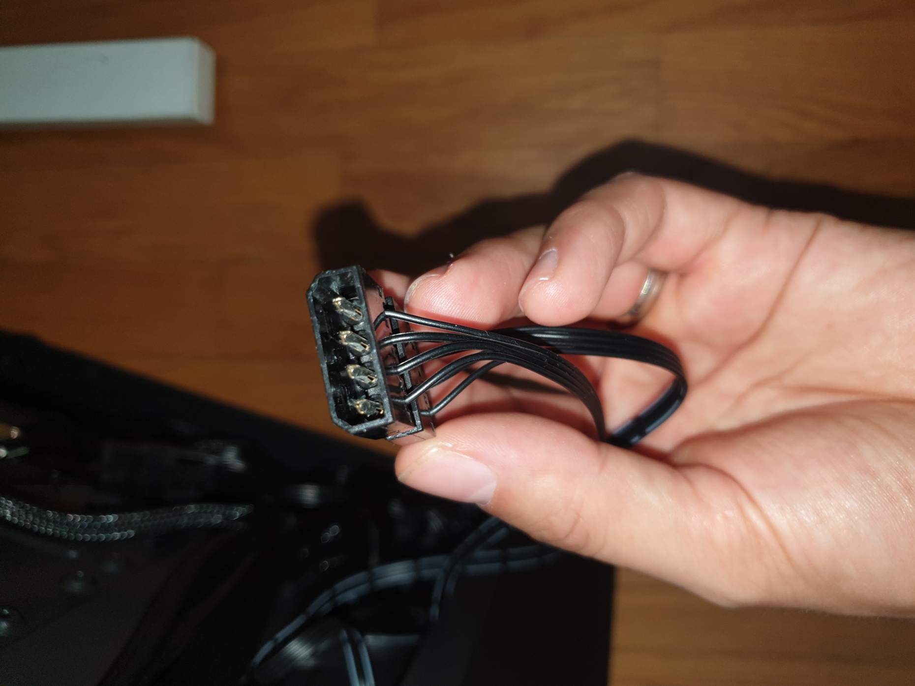

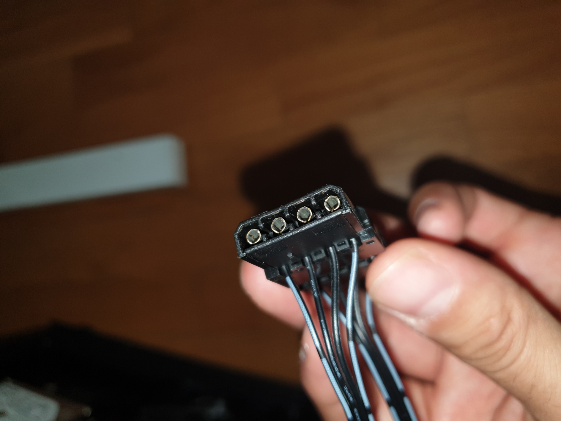

Kako izgleda drugi kraj tih žica što idu van?
Evo slika obje strane konektora, dva prednja su spojena jedan u drugi te idu u napajanje.
Autor darkydark Pregled postova
Igla i da se i to otvoriti 😎
Makar po meni najbolje kupiti neki molex produžni, njega modificirati i imaš jedan kabel za sve.
Kao onaj gore što je @veve predložio u postu #10?

Postovi: 23,557
Rezime:
- skuplje a jednostavnije rješenje je kupiti "normalne" ventilatore a ove "krasne" prodati (ako ih itko bude htio kupiti) / pokloniti
- glasni su jer non-stop rade na nazivnom naponu (vjerojatno +12V)
- ovo poviše "vjerojatno" jer su postojeći spojeni i na +12V i na +5V,
pretpostavka je da +5V koristi za Led / šljaštreće svjetlo
- ako se ima barem dovoljno znanja ova pretpostavka se može potvrditi sa dvije žičice,
spoji se samo +5V i srednji i 99% će samo svijetliti Led a vent će mirovati,
obzirom da su kabeli fensi sve u crno dobro provjeri koja je strana +12V a koja +5V,
evo slika:
- ako se želi zadržati originalno stanje radi moguće prodaje "negdje nađi" ovakav produžetak:
- za riješiti buku slijedeći zadatak je naći stari / neispravni ventilator ili nekakav adapter koji na kraju ima std. 3-pin fan konektor:
- na kraju treba odraditi slijedeće:
detektiraj na ovom molex produžetku koja strana ide prema potrošačima / tvojim ventilatorima a koja prema napajanju,
na strani koja ide prema napajanju precvikaj / izvuci žutu i crnu,
uzmeš stari ventilator, ocvikaš mu žice, žutu zanemari,
žuta sa molexa (sada u zraku) spoji na crvenu prema fan konektoru,
crna sa molexa (sada u zraku) spoji na crnu prema fan konektoru
- fan konektor uštekaš na odg. header na mobo
- rezultat će biti da imaš upravljanje rpm ventova preko mobo,
nećeš imati povratnu informaciju jer origigi ventovi nemaju odg. žicu (žuta koja je ostala u zraku)
Lakše je to napraviti u 5 min, nego objasniti / napisati
