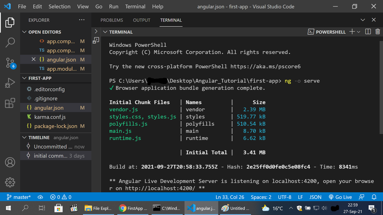

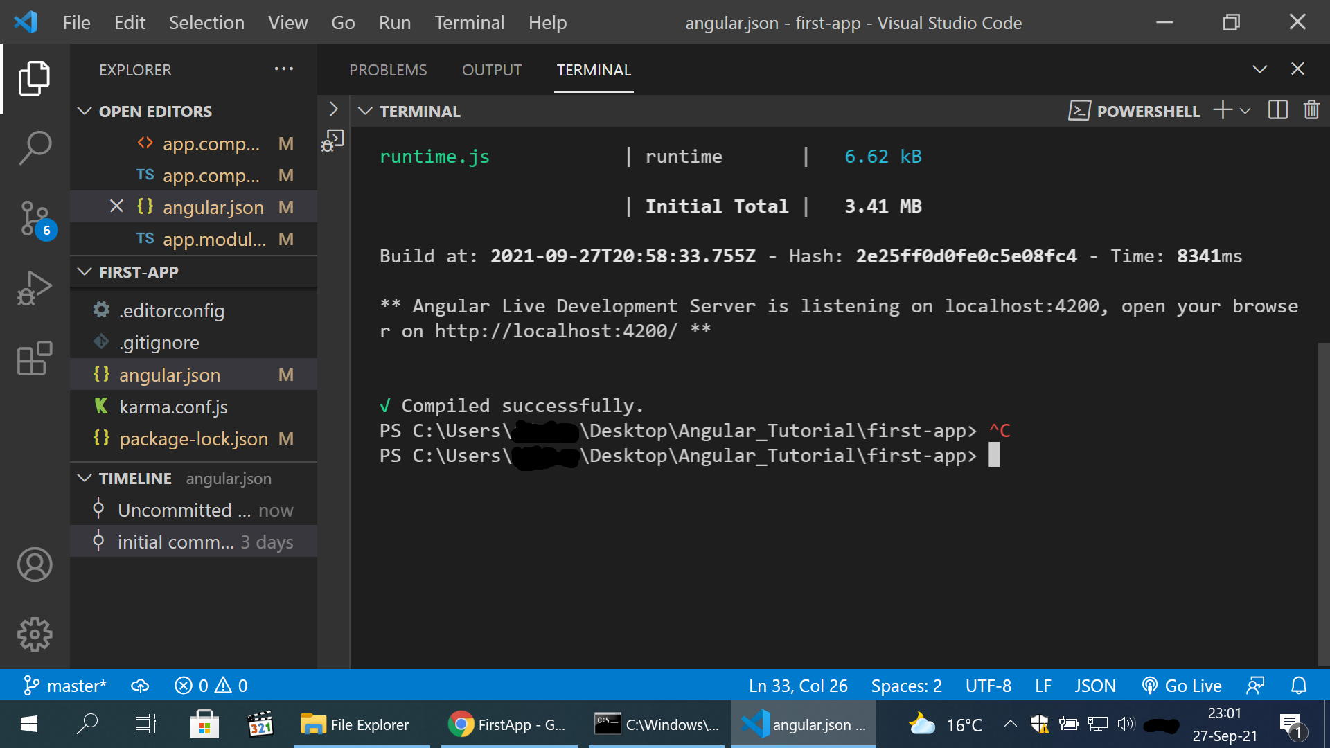

I kad upišem ng -o serve u terminal, i pritisnem ctrl+c ne pojavi se ništa, samo se pojavi ^C, a ne terminate batch job (Y/NO)? Kako bi trebalo. Do čega je to, stara/pogrešna verzija? Trebam napomenuti da sam prije koji dan skinuo Visual Studio Code, pa možda ne podržava komandu Ctrl+C, što starije su verzije možda podržavale? Insistiram na Ctrl+C pošto tutorial koji pratim, tako objašnjava da treba. Zadnje izmijenjeno od: node. 27.09.2021. u 22:35. |
#4 |
Lokacija: Dalmacija
Postovi: 5,921
Poanta programiranja je "think out of the box", 12. je očito novija verzija od 8. Angular izbacuje verzije i nekoliko puta godišnje, pa se privikavaj na to i prati tutorial sa novom verzijom i rjesavaj probleme usputno, nikome ne treba programer koji je naucio angular 8 tutorial napamet. Ctrl+C je osnovna komada prekida programa u terminalima i nemas tu na cemu inzistirat, možeš ugasit program na puno nacina, ali bi trebala radit dok je program pokrenut. Ako ti samo pise taj znak onda se ocito nesto nije pokrenulo, ali to bi trebalo biti ispisano u konzoli. Nema veze sa verzijom VS. Mos poslat screen shot ili cp terminala Zadnje izmijenjeno od: OuttaControl. 27.09.2021. u 23:46. |

Evo ga screen shot: https://i.postimg.cc/5N349zfd/angular1.png https://i.postimg.cc/MqyXrM2Y/angular2.png Pratim sad ovaj ovaj kurs, kako si i rekao. Hvala na pomoći. |

Ma dobro, ova upozorenja nisu važna toliko, nego što s ovim što se ne pojavljuje "Terminal batch job (Y/NO)?" kad pritisnem Ctrl+C. Je li to "Terminal batch job (Y/NO)?" Zbilja toliko važno za nastavak rada u Angularu, programiranju, ili može i bez toga raditi se program? Na forum.hr kažu da je bitan OS koji je, ovisi o samom terminalu (gdje ih je više dostupno, a negdje čak i o pravima korisnika. Ovaj mi je link dat: https://stackoverflow.com/questions/...ow-not-working Zadnje izmijenjeno od: node. 28.09.2021. u 22:40. |
#8 |
Lokacija: Dalmacija
Postovi: 5,921
Ako ti je app hostan na localhost:4200, i možeš otvorit nemoras se sekirat za taj ctrl C, to sluzi samo da ti site vise nije hostan. Zasto u tebe nije aktivno u terminalu a uspješno kompajlira iskreno pojma neman, na zadnjoj verziji angulara kojoj sam ja radio je 10 ali sumnjam da su to mijenjali no nikad ne znaš. Idalje nije kritično ubijat app. tpm4 dobro kaze nije bitno koja je verzija na početničkim tutorialima mos ti pratit i originalni tutorial koji si mislio. Zadnje izmijenjeno od: OuttaControl. 29.09.2021. u 00:24. |

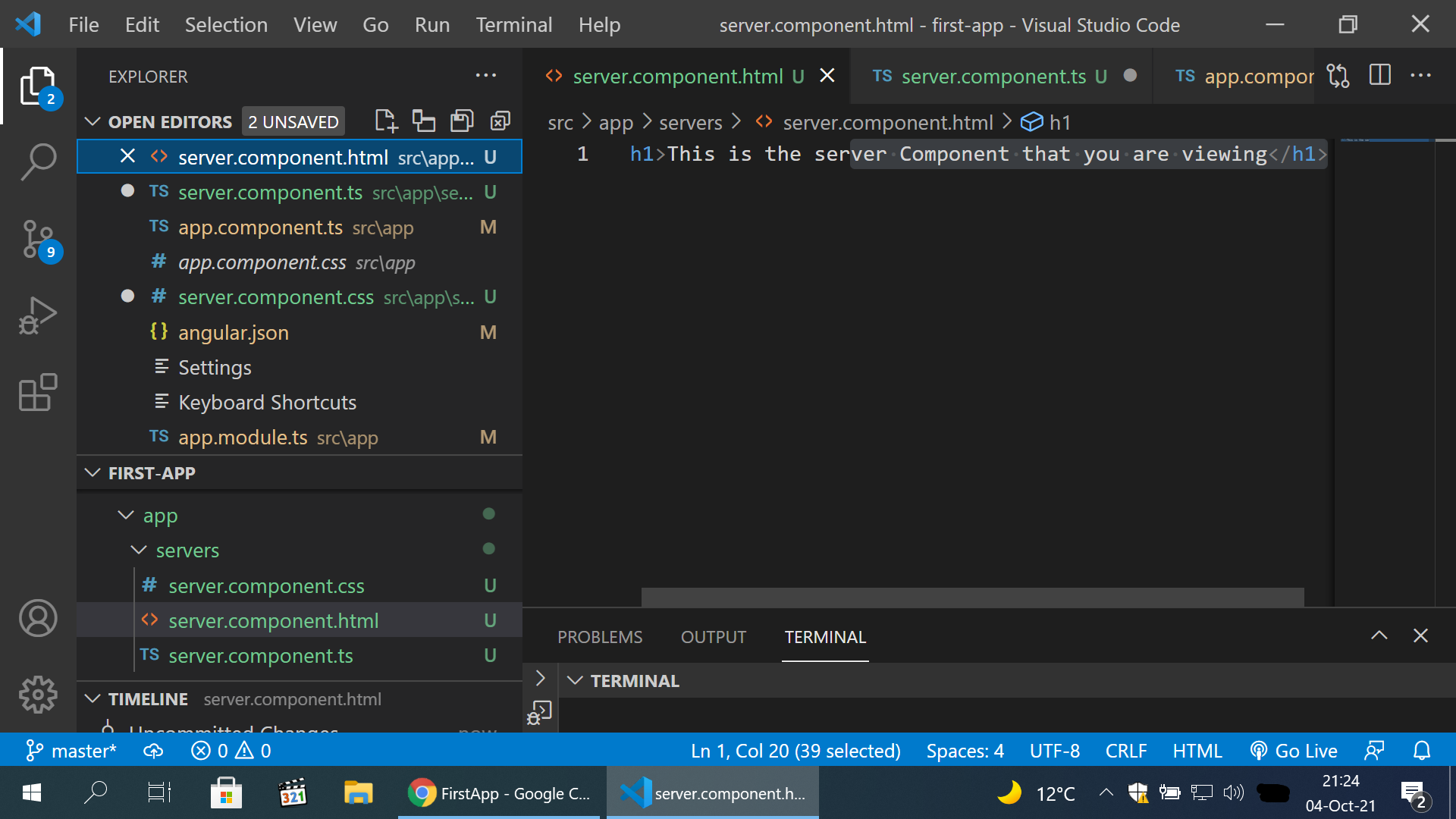

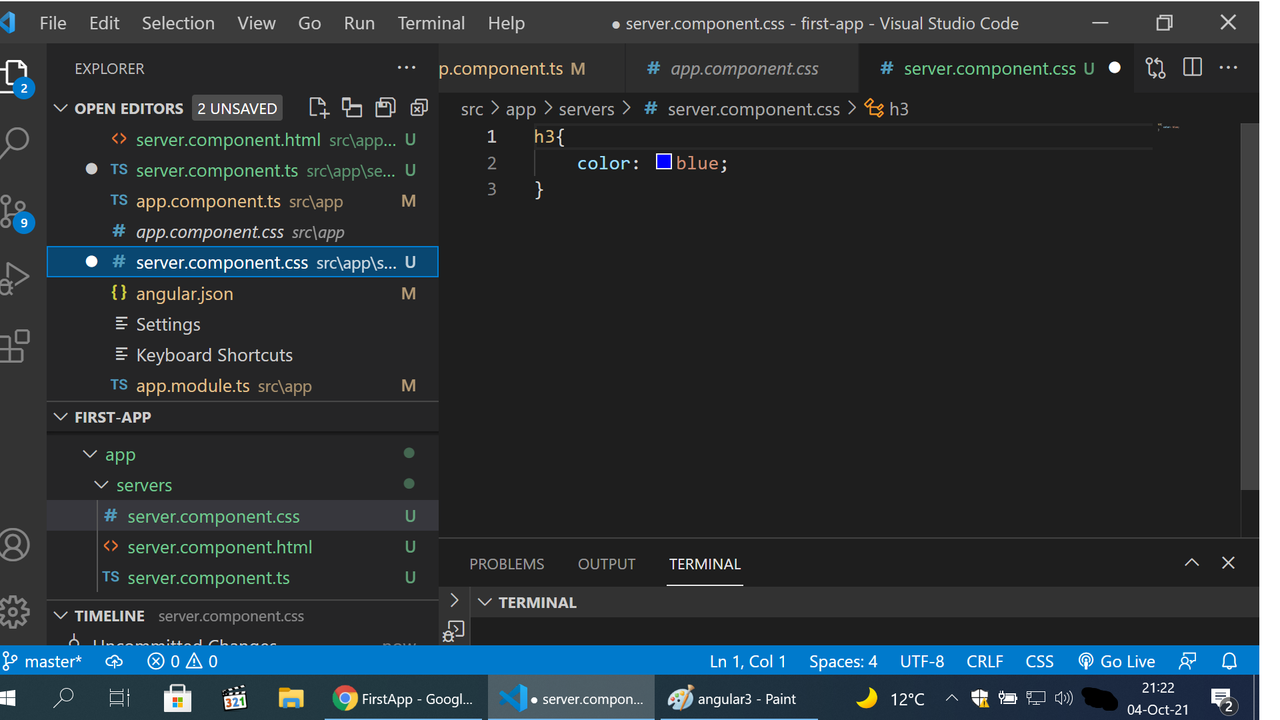

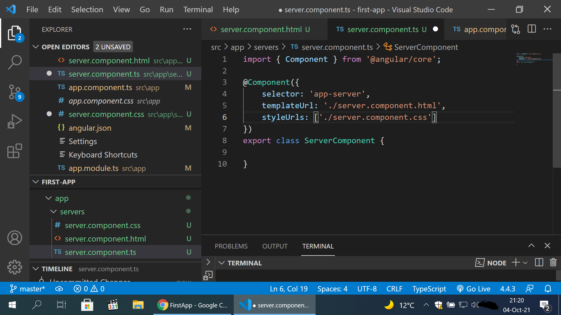

Evo opet ja. Imam još jedno pitanje. Kad u Visual studio code upišem sve kako je rečeno u ovom tutorijalu: https://youtu.be/Q33KBiDriJY?t=17004 ne dobijem donji redak u plavim slovima kako bi trebalo. Evo ga screen shot onog što sam ja pisao u Visual Studio Code: server.components.tsserver.components.css server.components.html Gdje sam pogriješio? |
#12 |
Lokacija: Dalmacija
Postovi: 5,921
Tocno sto. je kolega rekao, imas jedan element u htmlu a drugi selektor u cssu. Ako ne znas. o. cem pričam malo html i css tutoriala prodji. |
