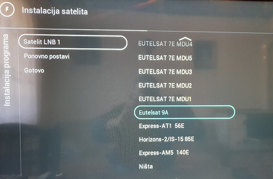

Imam televizor Philips 32PFS5803. Tanjur je 90 cm, postavio sam 2 LNB-a. Jedan u sredinu za Eutelsat 16° E, a drugi njemu s desne strane kad se gleda prema tanjuru, Hotbird 13° E. Prvo namještam prvi LNB za Eutelsat. Na spisku satelita ima dosa Eutelsat, ali nigdje nema 16° E. Tanjur okrećem milimetar po milimetar, ali nemam uspjeha. Molim pomoć.

Nađem Astru 19.2° E i nađem Hotbird 13°E. Signal je ova dva satelita jako dobar. Između bi trebao biti Eutelsat 16° E. Tanjur pomjeram praktički milimetarski, ali nikako da mi se pojavi Eutelsat 16° E. Na ekranu mi se pojavi spisak puno satelita, među njima i puno Eutelsat, ali nigdje na spisaku nema Eutelsat 16° E.

Znam, ali nema. Čudan neki spisak i čudne neke postavke.

Evo spisak svih satelita na spisku. Nigdje nema Eutelsat 16° E.
https://i.postimg.cc/sXYcd2sW/Snap2.jpg
https://i.postimg.cc/pLmJVCPR/Snap3.jpg

Umjesto Alpina LNB-a, postavio sam Amiko LNB. Satelit Eutelsat 16° E sam našao za nekih 3 do 4 minute. Snaga signala je 90%, a kvaliteta signala je 100%.
Hvala za savjete.
