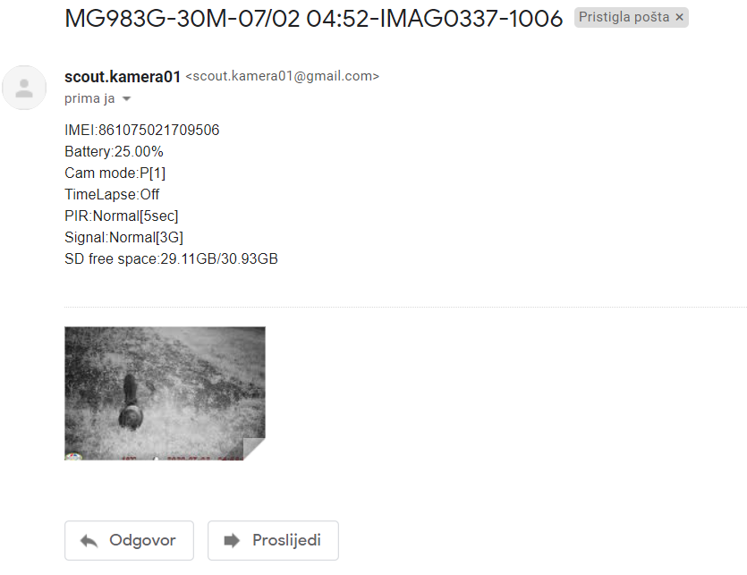

Eto ama baš niš od navedenog ne pomaže.Dali je do postavke Tomata? podešeno je kao na slici. Di u postavkama Google acc-a da posebno pripazim?
EDIT: Evo kako je to izgledalo prije kad je radilo, u ovakvom obliku je dolazilo na mail. Otkud taj scout mail i šta je to,pojma nemam.
https://i.postimg.cc/8zMKyXGn/Izrezak222.png
