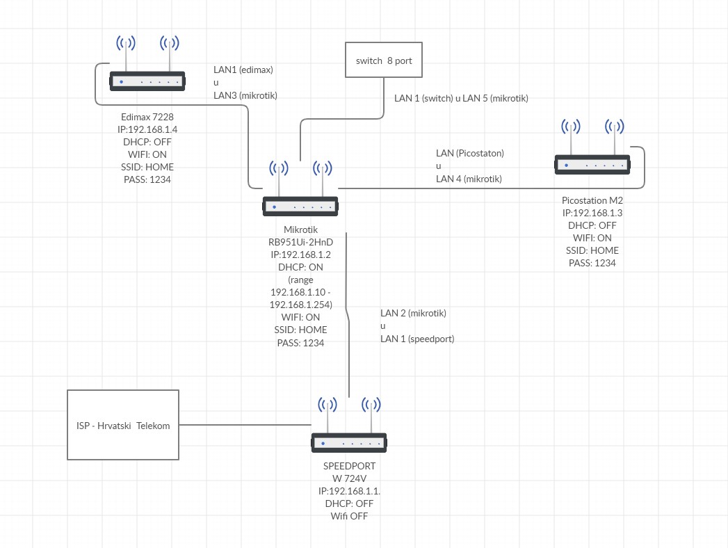

Pozdrav,
odlučio sam srediti kućnu mrežu pa sam sastavio i zakačio skicu kako bi to otprilike izgledalo.
Ideja je sve pokriti wifi signalom, ali i ostaviti mogućnost žičanog spajanja po potrebi.
na mrežu bi bilo spojeno otprilike 15tak uređaja.
Od opreme imam:
HT SPEEDPORT W 724V
Mikrotik RB951Ui-2HnD
Edimax 7228
Picostation M2.
Molim iskusne neka pogledaju skicu dolje i jave ako vide neke propuste ili potencijalne probleme.

Dobro je to složeno. PPPoE imaš složen na tom Mtiku? Speedport je u bridge?

Nisam još konfigurirao Mikrotik tak da je na defaultnim postavkama.
Speed port je konfiguriran onak kak mi ga je HT isporučio.
Trebam napraviti te konfiguracije? možeš dodatno pojasniti...
frend je offline   Reply With Quote
Staro 17.09.2019., 13:58   #4
Postovi: 16,760
Da. Prvo ti mora IPS skonfati bridge na njihovom routeru iili dati pristup istom, da ti skonfaš bridge, da možeš nakon toga ti postaviti svoj router i na njemu konfati DHCP i ostale điđe - miđe.
Ništa specijalno, samo da se promet forwarda na tvoj router, gdje ćeš ti konfati što želiš.
Bez toga neće raditi tako kako ti misliš, jer je DHCP server još uvijek kod HT-a (ili koji već ISP imaš).

Prisili se i spoji barem 1 pc žicom, alternativa po potrebi laptopom na Tik ili Switch.
Osim toga šta su rekle kolege, jeli imaš MaxTv ?
Ako imaš, on ostaje na Speedšrotu i direktno Lan kabelom u STB.
Prilikom prebacivanja (traženja) da se Speedšrot prebaci u Bridge mode za Internet za SZK obavezno potvrdi 3 puta user / pass za Internet konekciju, da nebi bilo kuku - lele.

a ako ne prebacim speedport u bridge, odnosno na njemu ostavim DHCP - on, a na mikrotiku ugasim, trebalo bi sve raditi ok?
Samo kaj u tom slučaju gubim more opcija koje mogu na mikrotiku ili...
Koje je to more opcija?
Ako imaš mogućnost mijenjanja dhcp poola na routeru od ISP-a, smanji pool na pola, na mikrotiku stavi drugu polovicu poola da se ne preklapa , a recimo, adrese od 1 do 20 ostavi van poola na oba i na njih stavi postojece routere (fiksni ip)
ili potpuno ugasi DHCP na ISP routeru ako možeš
A da izbaciš taj mikrotik i spojiš sve na ISP-ov speedport koji će biti dhcp server?
Čemu taj Mtik? Misliš neke VPN-ove slagati, neki QoS ili nešto slično ili ćeš ga koristiti samo kao switch/dhcp server?

ugasi na tiku dhcp , pusti ga na speedportu i vozi kako si vozio i do sad...
varijanta 2 je da složiš bridge mod, ali tada ti treba "povratna linija" u speedport iz mikrotika ako želiš speedport koristiti kao AP. u protivnom ako ideš iz speedporta u tik samo jednim kabelom, gubiš pristup i speedport ti služi samo kao "kutija".
tik ima more opcija, ali ako se ne kužiš rađe si ostavi sve na speedportu.

Ima tu puno vezanih detalja ... postavlja se pitanje šta će mu onda Tik uopće ?
Da glumi samo AP + switch ?
Može i tako, samo pet ostaje na mušičavost Speedšrota.
Lako za DHCP Server, neka tu funkciju prebaci na Tik kompletno.
